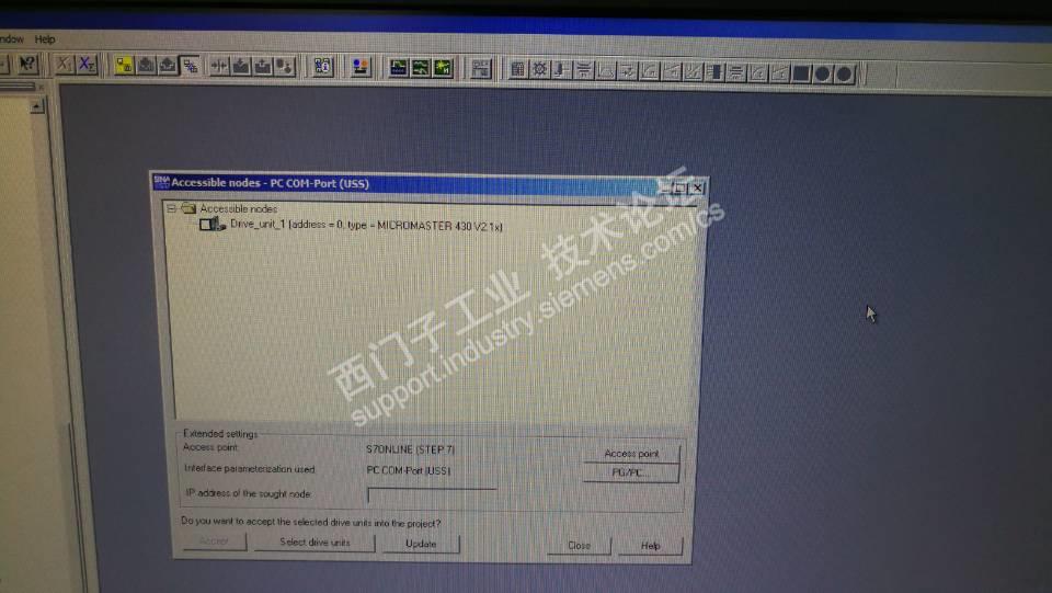

谢谢y版的解答!想了想,的确是这么回事,随便在一个项目里面改变连接方式就能覆盖掉项目的话的确是容易出问题,程序多、用的人也多的话,极易出事。
这几天试了试,的确是在哪套设备上的,用哪种方式直接就能在线,连接到目标设备。
今天也试了试,我自己建立的Starter项目文件,里面的MM430变频器都是通过Profibus-DP通讯连起来接到300的PLC上的,用PC连接组件通过A变频器能在线B变频器,没动啥,离线以后操作人员跑过来跟我说电机停了,开不起来,吓了我一条,我心想没动啥啊,咋会停了呢?检查了一下柜子,一看,柜子上的远程就地切换开关打到中间停止位了,可能是开关柜子门的时候不小心碰到的(柜子门设计太紧凑)!!!打回去以后接着开起来了,心惊胆颤,后面还是停机操作比较稳妥。

哦,你是说STARTER中的项目?
那是因为STARTER不认为这是项目中的那个通过网络连接的同一个设备。
如果地址一样;就认为是一样的。覆盖项目中的设备,那太容易出问题了。
两个连接方法是不同的,记录的连接配置也不同。
这时,就是勾选直连的装置,接受Accept它加入到项目中;选择它,右键选连接,上载全部参数,重新命名“直连的设备”。
不建议修改项目中网络连接的连接方式。

我的Step7里面也都安装 Drive ES软件了,项目显示都完整,所需的软件包都齐全,这是通过PC面板连接的,搜索出来的站点。为何在Starter中无法通过项目里它的部分与其建立连接呢?
以下是引用yming在2019-07-20 11:26:47的发言 >:项目里面的连接?...
引用详细内容:
项目里面的连接?
STEP7 要安装 Drive ES软件,才能集成STARTER。才能有STARTER 调试功能。
启动使用STARTER 有两个连接选项。一个是通过网络;另一个是直接连接。
每种都要在 系统设置(控制面板)的PC/PG Settings 选择配置是哪个通讯端口(硬件)和协议。
千万别在直连方式上,用A设备项目去连接B设备!
因为当使用PC连接组件连接时,是通过BOP通讯链路连接的,它的连接波特率、地址、格式默认都是一样的!(除非你改过!)
是哪个设备,都要重命名中自己写清楚,确保能辨识清楚。
我通常也不会去改BOP链路的波特率、地址等通讯参数。保持默认,(不管新的、旧的)会很方便连接。所要做的工作,只是重新取个准确描述的名字。
而COM链路(包括DP)是设置过的,有清楚的地址区别,不会错!
