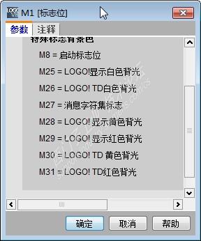

以下是引用慧星在2019-07-25 07:58:50的发言 >3楼
我一般不用梯形图编程,经常采用的是功能块;
这种模块在这里可能是用户用来检测运行过程中需要关注的几个点而增加的。
最新版本的都各有64个,但是个别的有特殊功能(编程软件以及说明书中都能看到)。

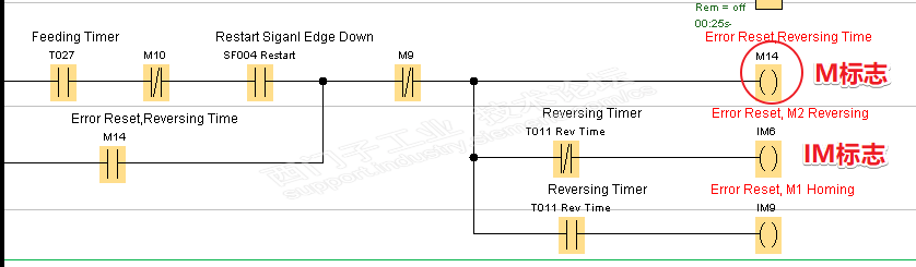

好的,谢谢版主的解答。
但是,我看到客户程序中梯形图将IM用作中间标志和线圈(和M用法相同),如下图:
从程序上来看,我感觉二者并没有什么区别呢?
另外:请问LOGO!中可用的M标志一共有多少个呢?

请问您图中列的那些标志能在程序中用作普通的M用途吗?
您是说IM和M二者分别各有64个吗?
IM是否也可以当做M来用?
