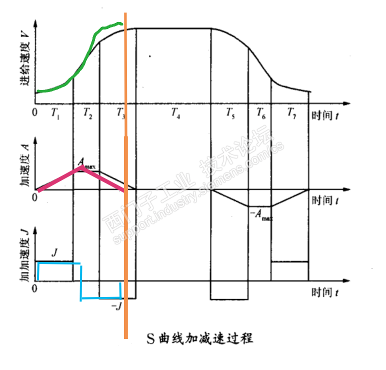

以下是引用芳季在2019-07-25 08:24:30的发言 >16楼
我想提个问:
两点之间移动。不需要考虑中间过程,只需要努力用最短时间完成移动,其次移动过程中啤酒液面倾斜的程度尽量降低。这样的移动要怎样去规划v a j ?
不改变急动度j的幅值(这个值可以看作啤酒的晃动幅度,所以让人觉得生动形象),尽量减小j为0的时间,也就是让加速度的幅值最大,加速度的幅值是会受到最大输出电流的限制的。
