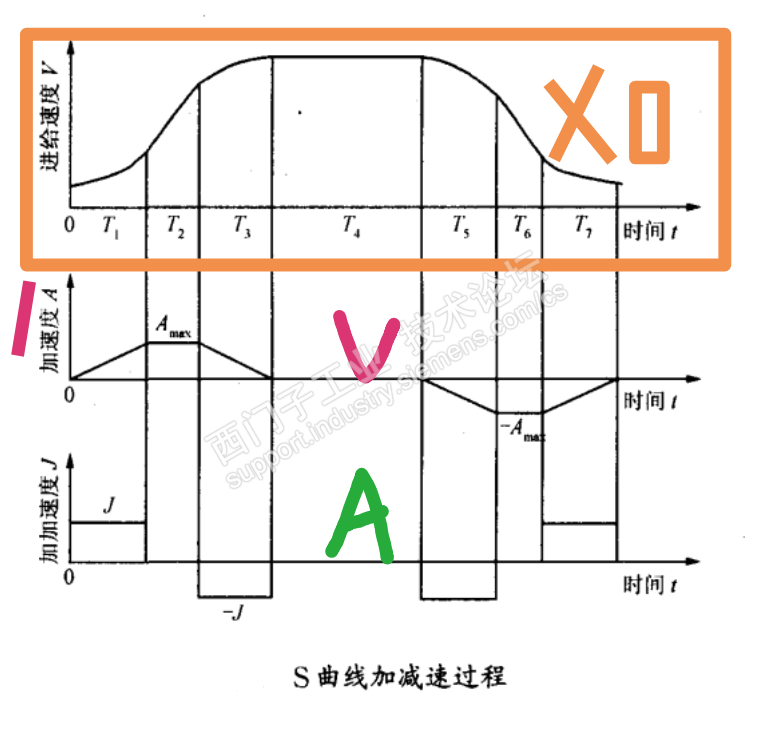

以下是引用啊波波在2019-07-25 09:15:26的发言 >18楼
为什么能保持啤酒不撒,这是什么原理?
把a当做v看,v是梯形波,a就是方波,那么,你试试画出j的波形,看看j的幅值能到多少?
