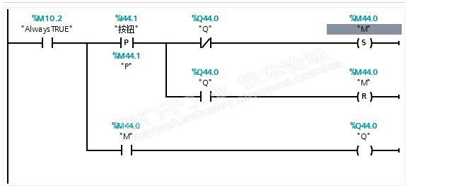

回复:用I0.0控制Q0.0的on/off

看看能不能满足要求!
