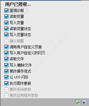

1、启用Web服务器

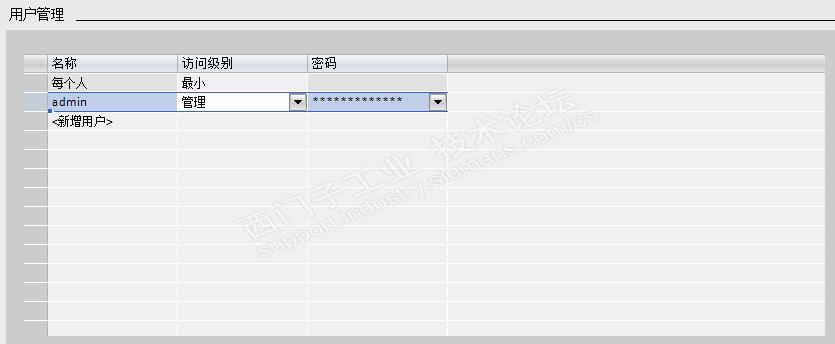

2、添加访问用户权限
服务器设置完成。

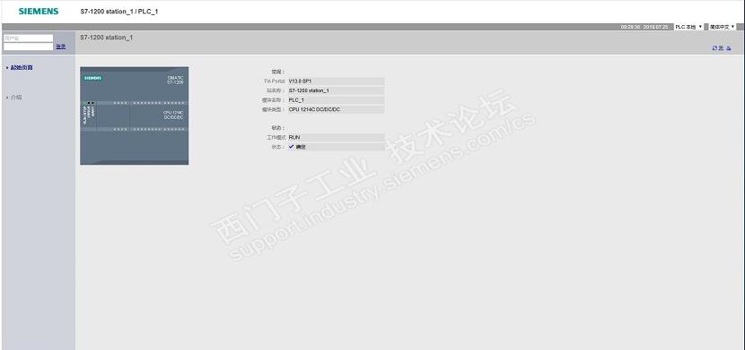

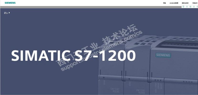

打开浏览器输入网址 https://192.168.0.1,就是PLC的IP地址
首页

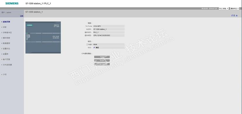

管理员界面

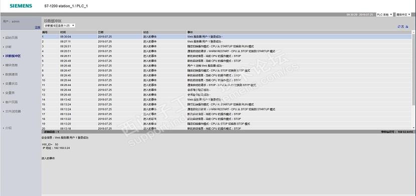

查看PLC的诊断缓冲区信息
总结:优点:设置简单,浏览器能看到CPU运行状态、故障信息、监控变量,功能还是比较多的。缺点:刷新很慢比较卡。个人觉得查看故障信息挺实用的。对Web有兴趣的还可以查看网页源码,进行二次开发。
