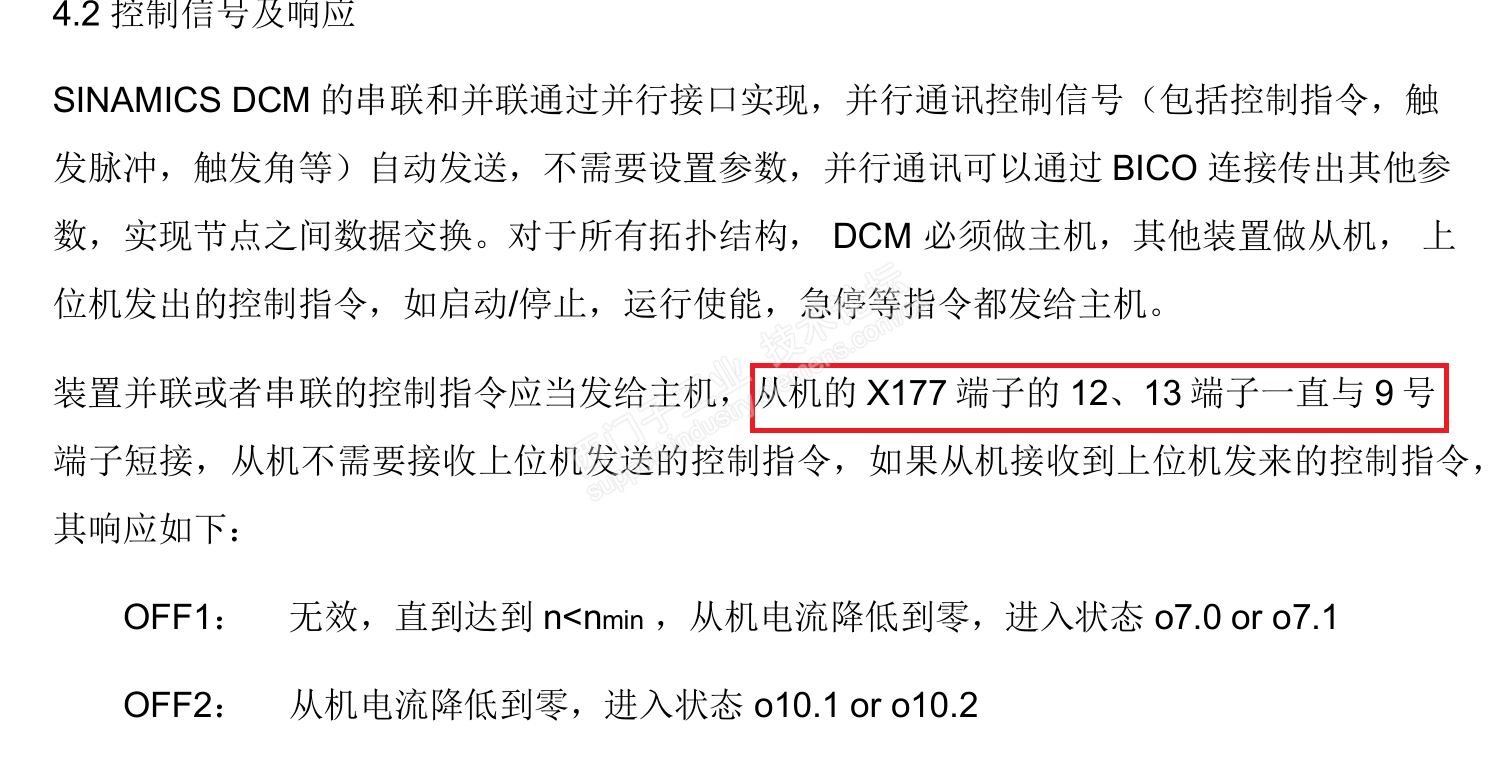

以下是引用小皮在2019-07-24 13:47:21的发言 >34楼
是,开始振,主要是大负载加载时,后来改并口就好了。
看来你的问题不在这。
不过西门子给出了标准解决方案并口连接,并不需要多加设备,网线就可以,速度比peertopeer快为什么不用呢。
以下是引用小皮在2019-07-19 14:51:20的发言 >29楼:peer to peer 作12脉...
引用29楼详细内容:
peer to peer 作12脉动是不是有问题啊?我们做过12脉动并联的就是电流振,最后换成并口连接了。还是那个文档就有并联说明
最终还是使用的PTP链接,看了这个文档,要求从装置这么配置,请问你们现场从装置是不是这么做的?或者是怎么做的?谢谢
