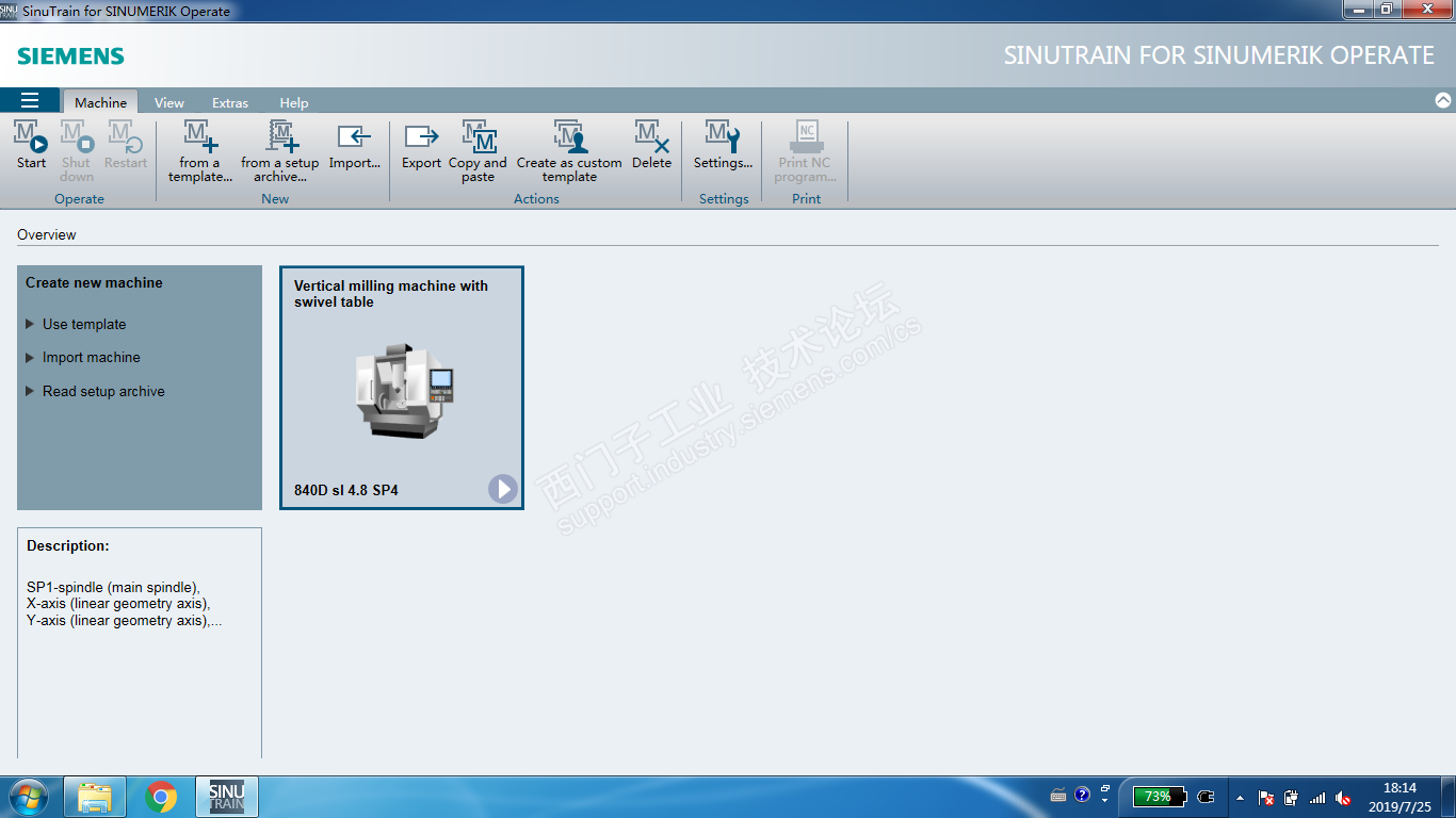

问题解决了,绕了一大圈结果用最简单的办法解决了。
因为,一切执行似乎都正常,单单到要弹出安装窗口出现图片中的信息框,而且全部是命令,也就是说软件要去链接执行程序,就跳过去了,最后居然显示‘Installation successfully', 安装成功,有点哭笑不得!
解决的方法:
尝试从文件夹中直接启动安装程序
先双击启动...\SINUTRAIN for SINUMERIK Operate Basic V4_8 Ed_2\setup\sinutrain\disk1下的Setup
中间要求重启一次
重启后‘SinuTrain Workbench1.6'安装完成
然后双击启动...\SINUTRAIN for SINUMERIK Operate Basic V4_8 Ed_2\setup\s3p\840Dsl\disk1下的Setup,完成‘SINUMERIK CNC-SW 840D sl 4.8 SP4'安装。
