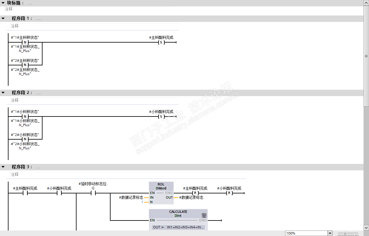

如图所示:当我主料配料完成小料配料完成置位后,程序段3延时时间到,循环位移执行后将主料配料完成小料配料完成复位。
会不会出现这种情况:根据程序扫描和执行顺序的逻辑,程序段3主料配料完成先复位,前面的主料配料完成常开点先断开,导致程序段3因为主料配料完成常开点被复位,所以小料配料完成不会被复位。
