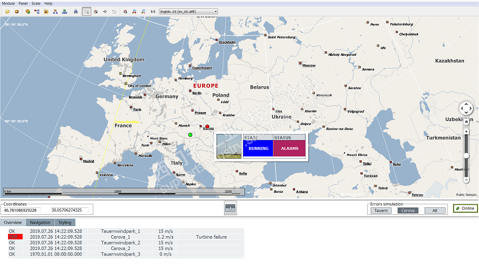

 WinCC OA在3.16版本中新增加了Maps EWO,可以将地图功能集成在项目的画面中,基本功能如下:
1)可以在画面上显示各种类型的地图,例如OpenStreetMap、WebMapServices和Google Maps,支持各种Map theme。
2)可以在地图上显示自定义的对象。这些自定义对象需要创建为Panel reference,可以添加到地图上指定的位置。此外,还可以在地图上显示报警。
3)ESRI文件不能显示在Maps EWO中。
示例画面位于“安装路径/panels/examples/maps/”,请参考下图。更加详细的介绍,可以参考帮助文档。
