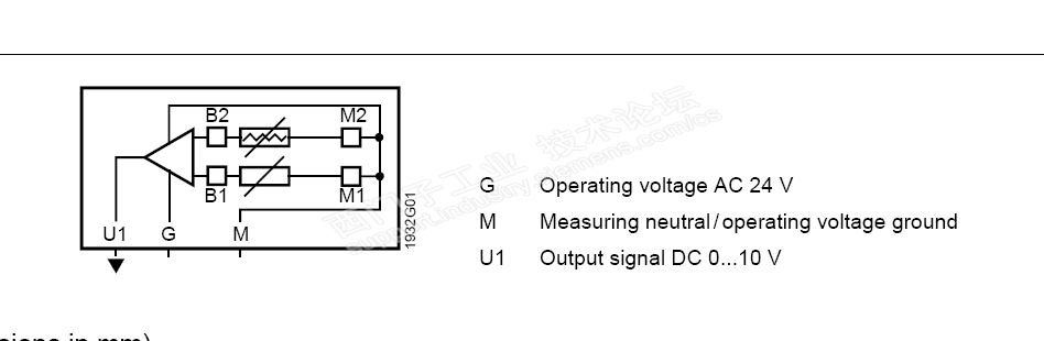

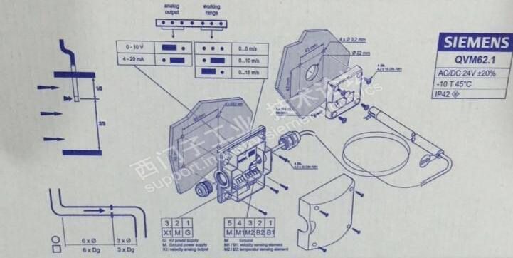

QVM62.1风管风速传感器 供电及接线问题
4018
2019-07-26 15:04:46
 1、QVM62.1供应商提供的资料(2009.03.20版)显示是AC24V供电,但是我看到一些照片是AC24和DC24供电都可以,问现在的是不是实际可以用DC24供电
2、接线问题
M端子  Measuring neutral /operating voltage ground    翻译是:测量中性点/工作电压接地
是接0V还是接地?
