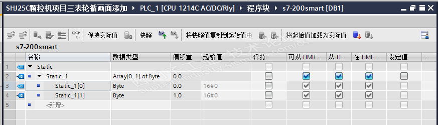

现在有一个辅助控制柜s7-200smart、,想要和主控制柜s7-1200通信。
目的:主控制柜可以一键启停辅助控制柜
辅助控制柜将自己的运行故障等信号发给s7-1200
s7-200smart那边的接收主控制柜的是v0.0、v0.1
发送给s7-1200的是v1.0/v1.1、v1.2、v1.3

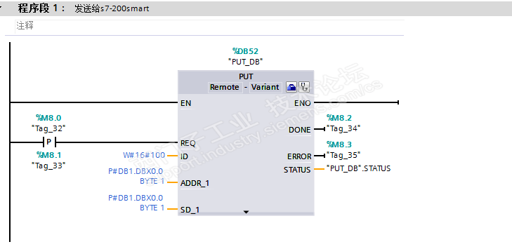

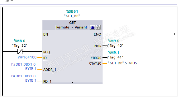

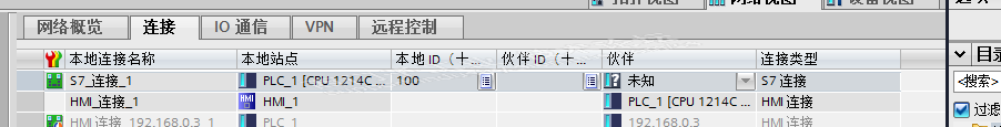

我查阅了网上的教程,是用PUT/GET两个指令
两个PLC之间的通信已经显示为绿色

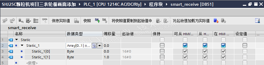

然后我在s7-1200上创建了一个db块(DB1)
同时创建了一个db51
两个一样的,用来存放发送和接收的数据
程序段编写
最终结果是通讯不上,求解惑
