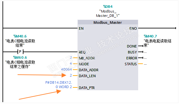

Modbus_Master读取数据时,可以一次读2个word么?或者说此指令的Data_Len的值可以为2么?
2142
2019-07-27 19:02:26
    我看过一个教程,说什么Modbus_Master不能读多个word的值,所以Data_Len值只能为1。这个教程我找不到了,但是我保证是很正规的教程。但是我也看过其它教程,没有这一说法。所以无法肯定那个教程是否说得对。
   现在,我手头的工程要接第三方设备,它有个数据是DWord类型,所以我在在Modbus_Master指令中把Date_Len设为2,Data_Ptr也设为"word 2"而不是“word 1”。如下图。这样对么?软件没有报警
