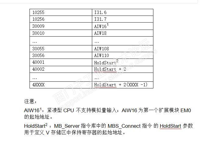

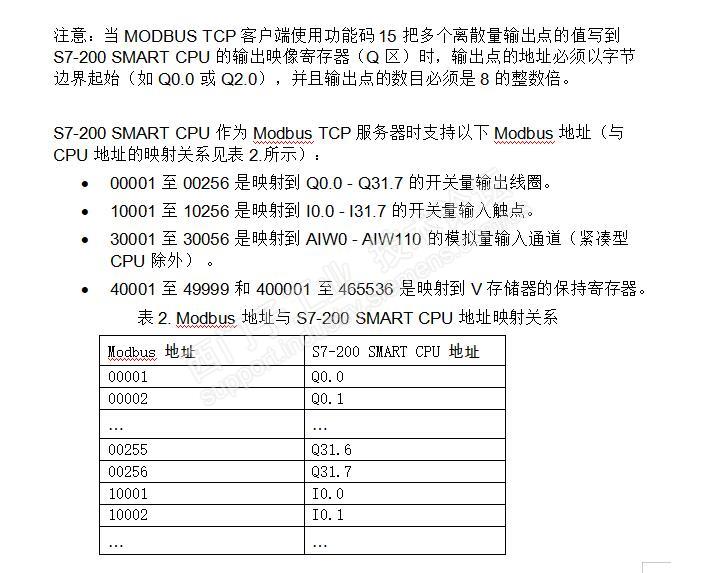

回复:西门子S7-200 SMART,做从站,modbus tcp通讯,请问AQW16地址?
手机用户20190323687144
    41
注册时间:2019-03-23
发布于 2019-07-27 19:35:00
7楼
modbus TCP/IP库可以直接使用,无需VW转换
