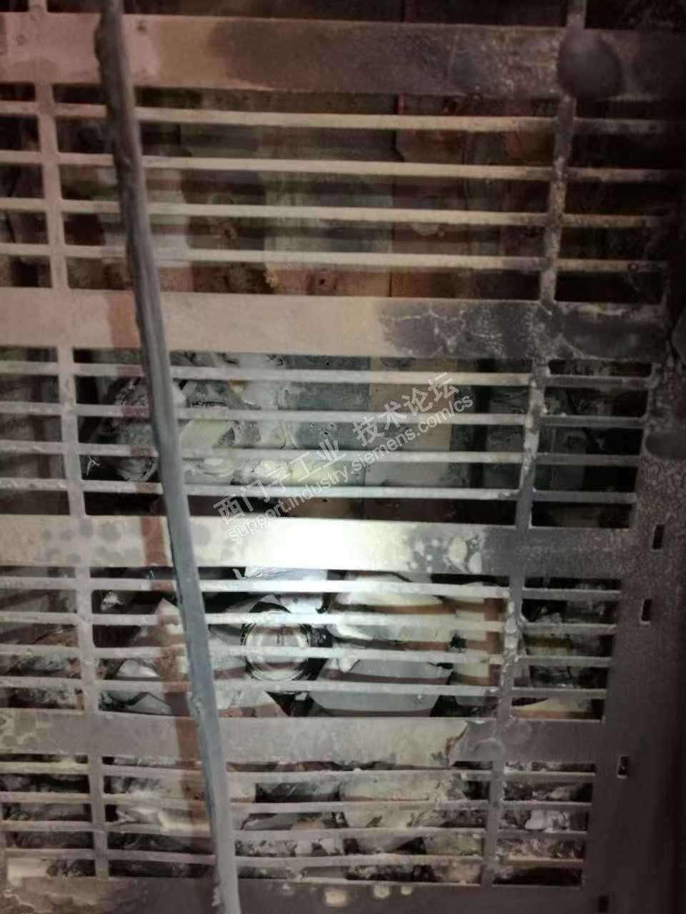

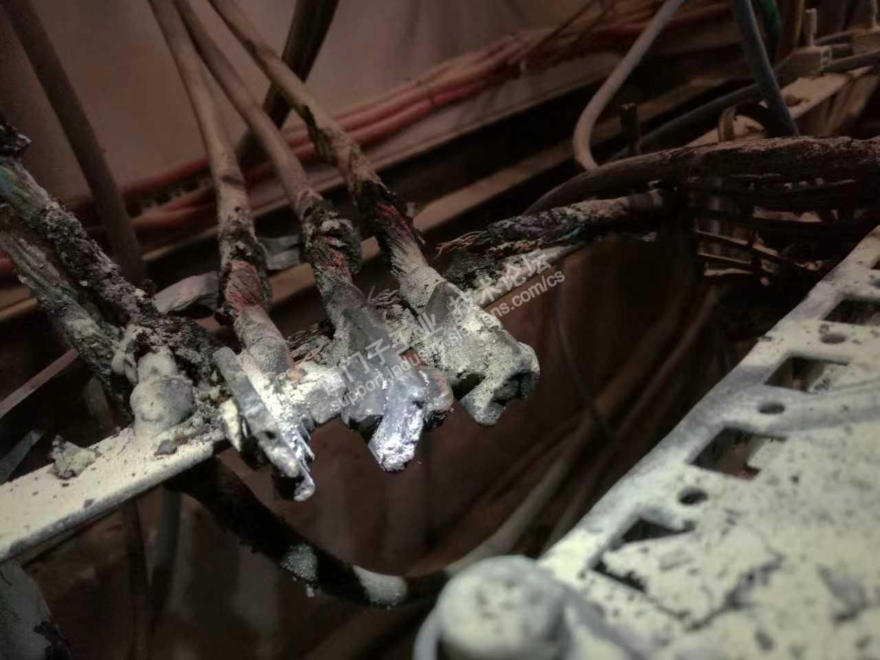

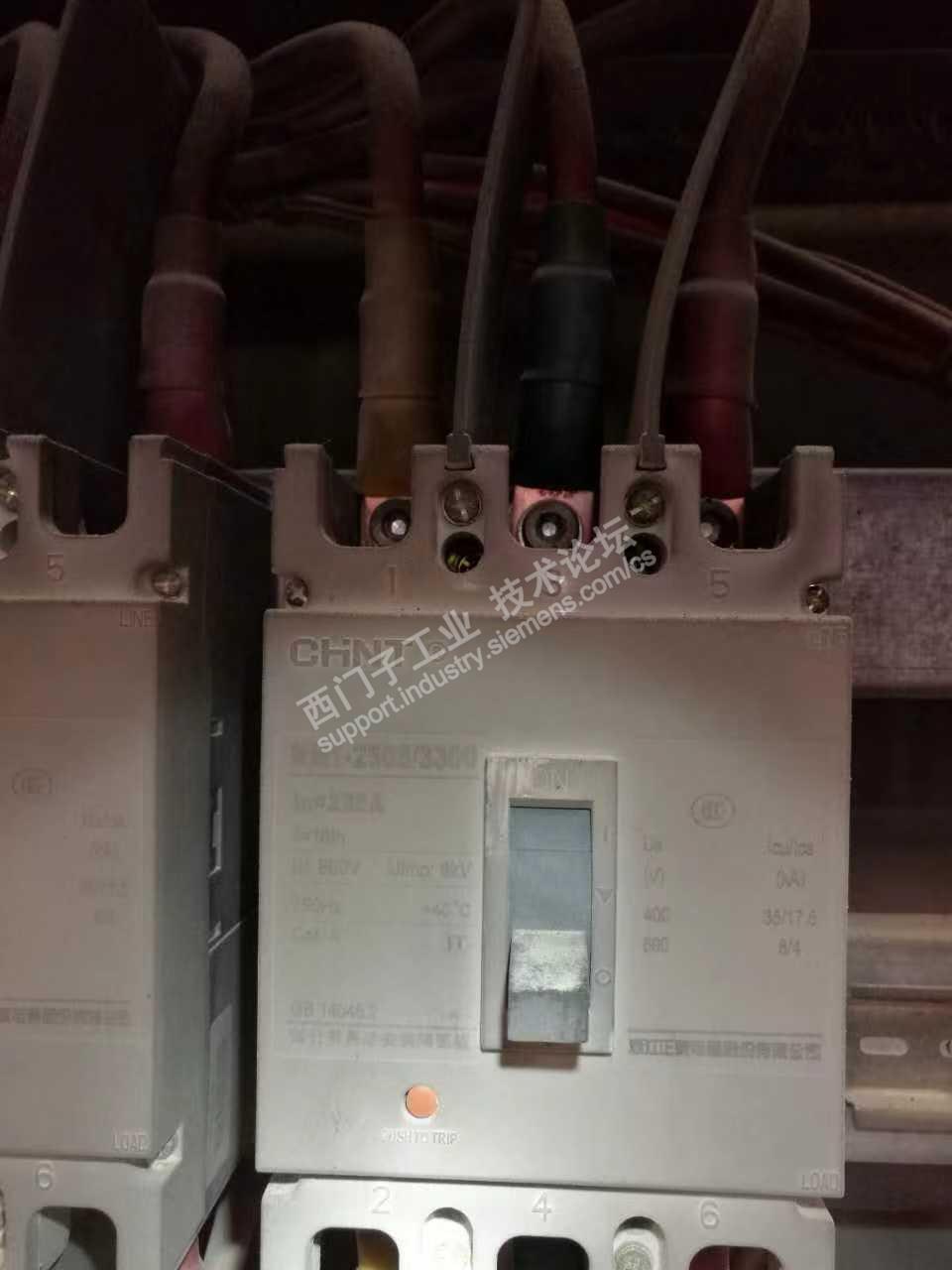

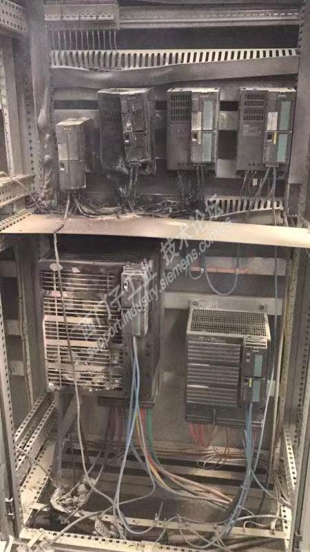

说实话,炸机见多了,也就见怪不怪了。
这个案例很蹊跷,大变频都有电抗器,接线没有问题,但是是从进线端的连接排慢慢的烧出来的,铜排都烧得融化了,电机还在转,直到内部短路炸机,正泰的空开也没跳闸。
