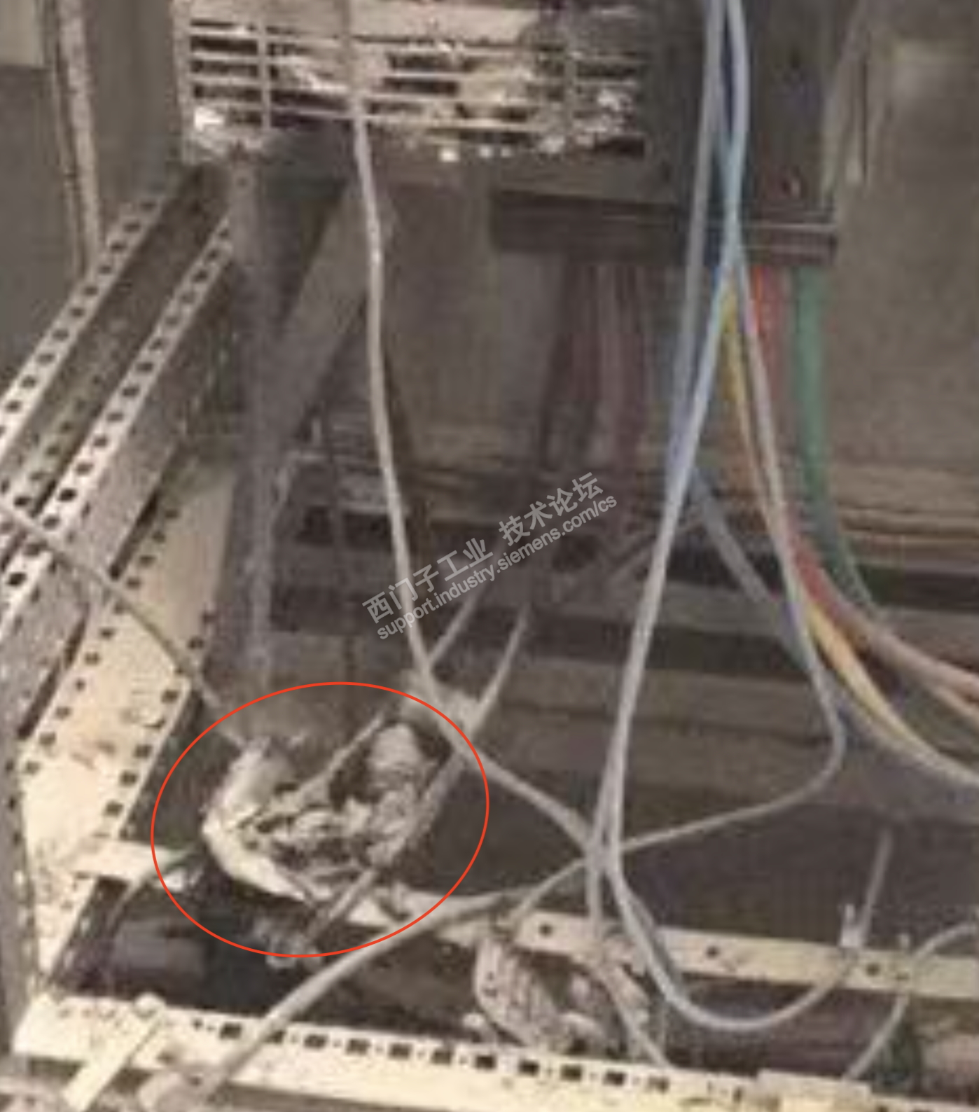

我认为又是接地的问题。
电柜PE排是最下方,即便上面出任何问题,也不会影响到这里。
出问题的貌似是下图左边的这个接点。右边是导热形成的护套熔融。
接触不好,接触电阻产生的热量,完全可以将铜缆导热成这样。要是采用橡胶护套的,一定是存在高频的谐波电流。如果塑料绝缘护套的,是熔融;长时间是硬化龟裂、掉渣。如果存在微小的火花温度更高。
下面接地排这样,上面一端可想而知。热量传导到变频器中,又是在变频器进风处下方,结果可想而知。
