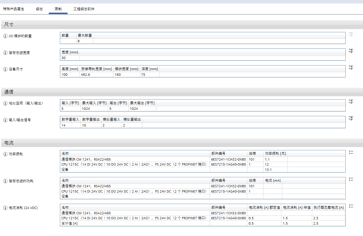

cpu的24v电源模块选择
xuzhenhua
    102
注册时间:2019-03-15
cpu的24v电源模块选择
237
2019-07-28 21:35:50
老师,24v电源怎么选,按cpu的电流来吗,额定,还是峰值。还有执行器负载电流是什么意思
我的电源是1.5a的,cpu是1215 dcdcdc和1212dcdcdc 还有两个cm1241。可以带1个cpu。带2个cpu时,cpu灯不亮,cm1241,红灯闪烁
