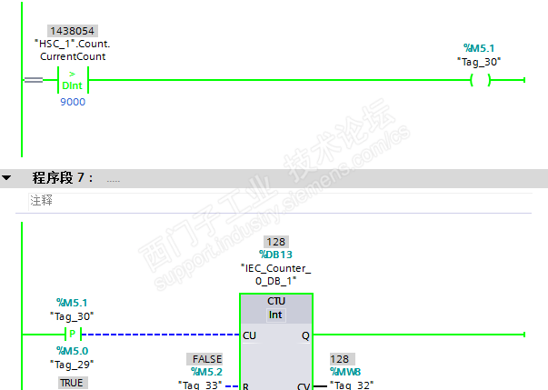

  1. 计数器A/B模式
  2. 记数10000启动中断,计数器清零,继续计数。周而复始。
  3. PTO A/B发送脉冲至计数器。
  4. PLC1211.
  5. 计数循环中断,有时循环80次178次182次56次。之后中断不起作用。
  6. 计数器继续计数。超过10000.
