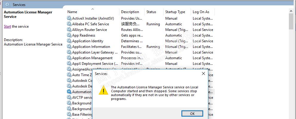

以下是引用CK DONG在2019-07-29 23:13:31的发言 >4楼
因为我看你发的图片最后一句是提示重启系统,所以我觉得应该是注册表的事,一般安装了杀毒软件,或者驱动软件之类的都会出现这个注册表,只要安装西门子的软件,都会提示这个,你重启也不管用的。
具体的操作步骤如下:
1.可以执行Windows的菜单命令“开始”→“运行”(或者按WIN+R),在出现的“运行”对话框中输入“regedit”,打开注册表编辑器。
2.选中注册表左边的文件夹“HKEY_LOCAL_MACHINE\System\CurrentControlSet\Control”中的“Session Manager”,删除右边窗口中的条目“PendingFileRename Operations……”,不用重新启动计算机,就可以安装软件了。
以下是引用sy4d015在2019-07-29 21:44:24的发言 >3楼:你好, 对于这个不是...
引用3楼详细内容:
你好, 对于这个不是很懂, 可以说的详细点吗? 谢谢!我是下好后就直接进行安装的。 没有改什么注册表,
以下是引用CK DONG在2019-07-29 17:28:19的发言 >2楼:你是不是没把注册表...
引用2楼详细内容:
你是不是没把注册表的一个东西删除"?PendingFileRenameOperations
你好 , 删除你说的后可以正常安装了。  但是在我运行时提示 automation license manager  没有启动,我修改程序和服务 没办法修改 , 还是没法启动证书管理,  这是什么原因?  是不是要重新安装啊?
