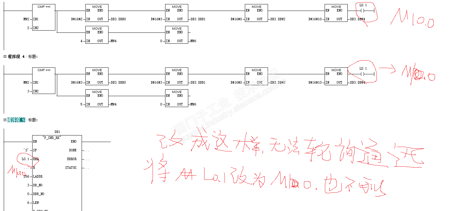

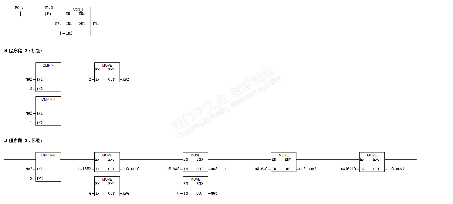

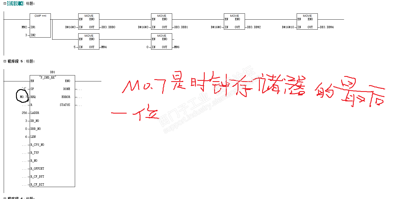

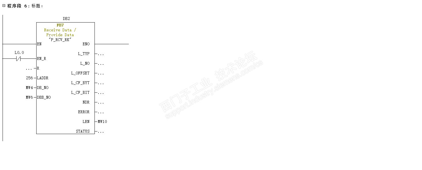

这是现在在现场正常使用的通讯程序,但是最开始,我的程序不是这样写的,但我感觉不知道哪里有什么问题,一开始的轮询程序如下:
我的理解是这样的,FB7这个功能块里面的REG这个引脚是上升沿触发的,当Mw2=2和=3的时候,应该会各触发一次,监控的时候也是这样的,但是就是不能读上数据来。
有没有大神指点指点?
