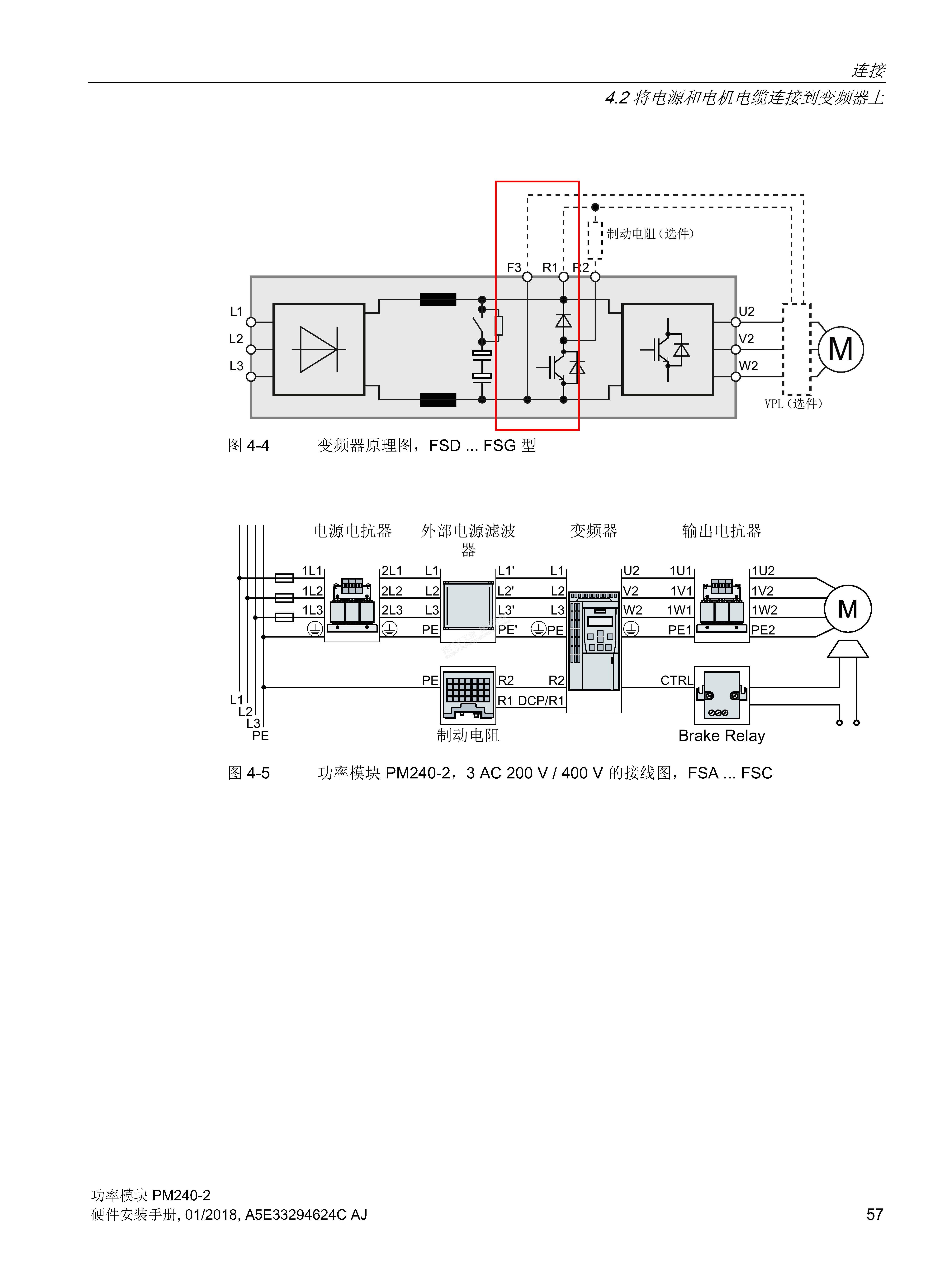

由上图可以看出,15年的PM240-2,直流母线出线端在内置直流电抗器之前。而到了18年3月发布的文件,直流母线出线端改在了内置直流电抗器之后了。并做了n多限制要求。
