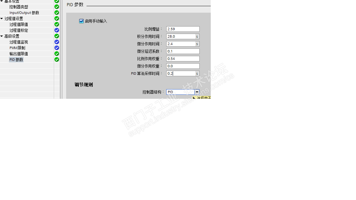

以下是引用看雪001在2019-07-27 21:43:52的发言 >11楼
用这套参数试试效果:
P:2.5   I: 15s  D:0s
比例系数从2.59到2.5,略微减小;积分时间从28s减小到15s,积分作用增强。
以下是引用yucccc在2019-07-27 15:03:53的发言 >10楼:PID参数是自整定后...
引用10楼详细内容:
PID参数是自整定后再修改的,自整定后的参数也是PID输出波动大
以下是引用看雪001在2019-07-27 09:20:18的发言 >8楼:先把d设为0,禁用微...
引用8楼详细内容:
先把d设为0,禁用微分作用(d,即微分时间,d越小,微分作用越小),然后再来设置pi参数。
楼主,把你的pid参数随波形一起贴上来!
PID参数更改了一下,主要是PID算法采样时间增大了,还是有些波动
