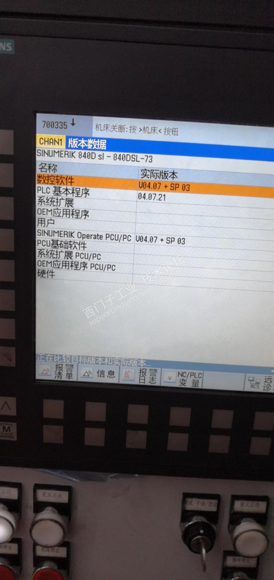

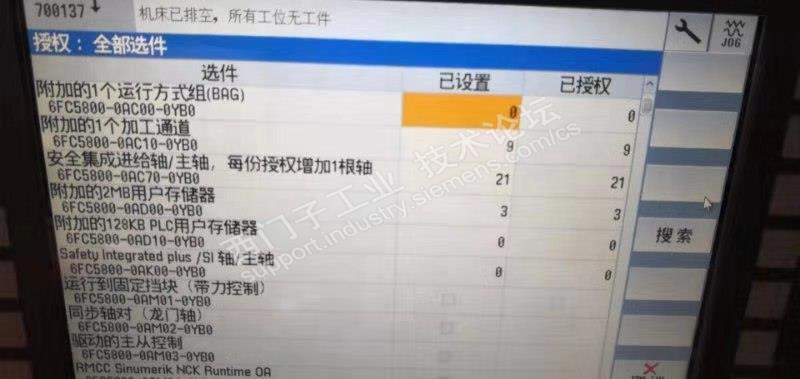

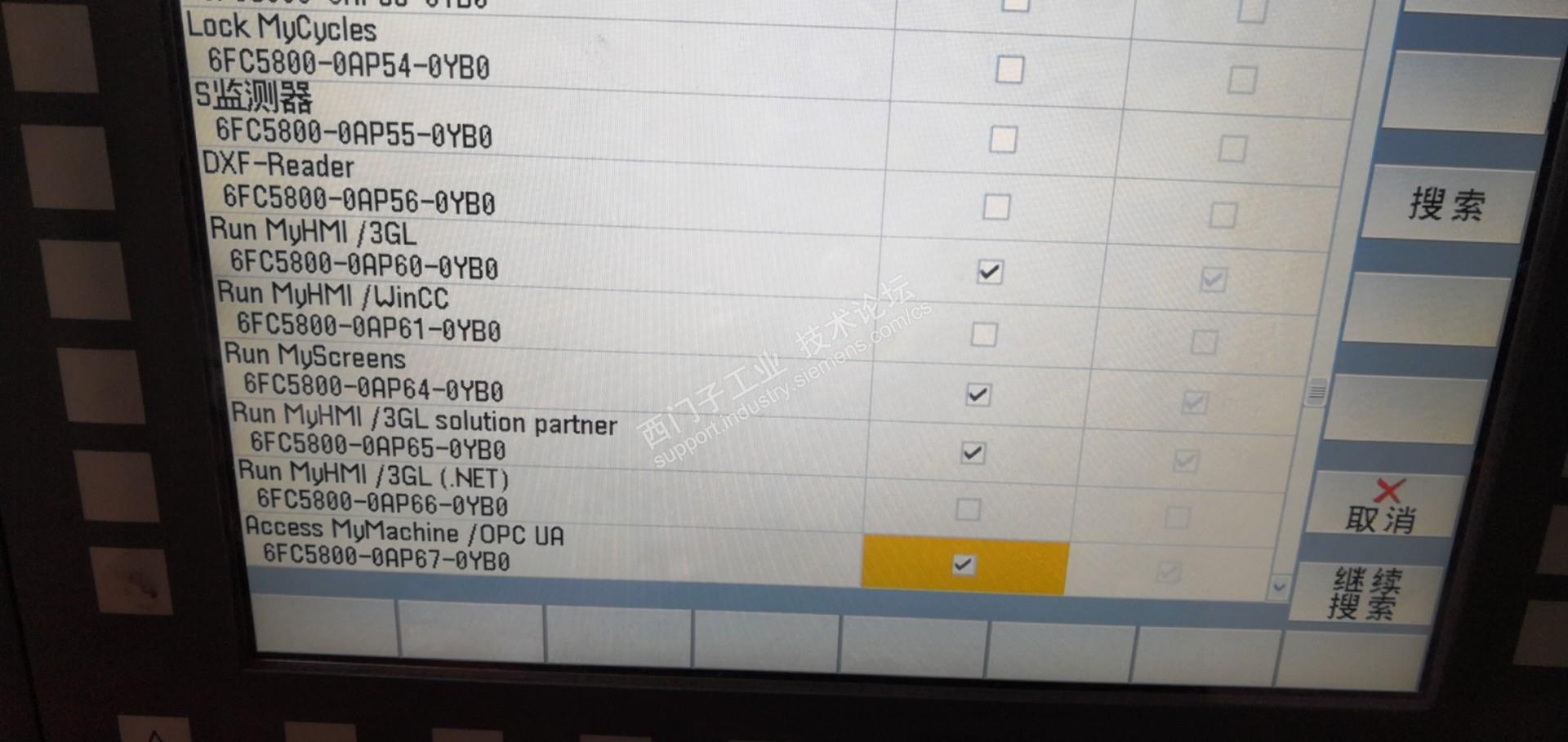

大家好,我公司的机床是840DSL 4通道的,选用组件已经开通了OPCUA,和多通道授权。如下面的图片所示。

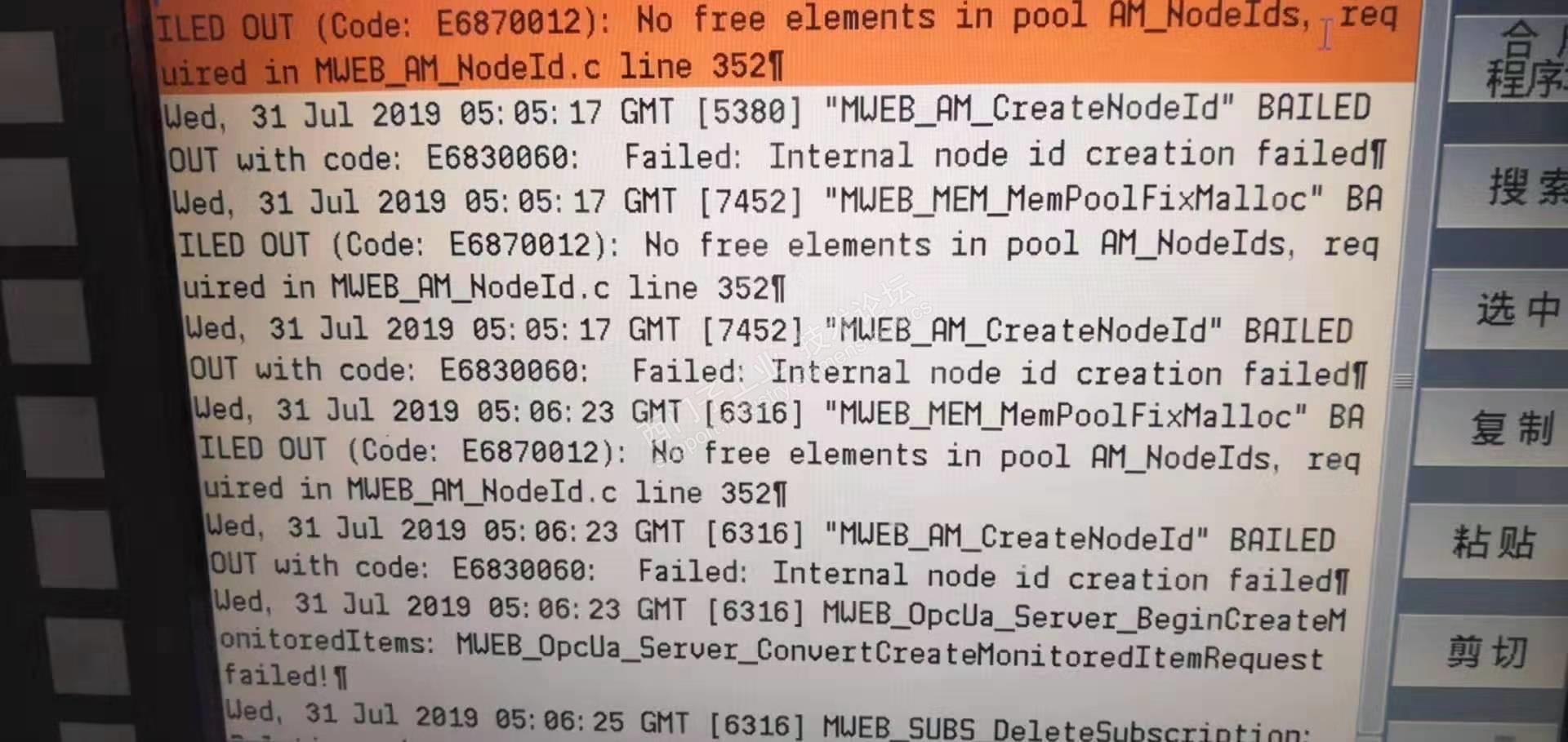

但是用西门子的客户端去读取/Channel/MachineAxis/vaTorque[u1,1]等时会报错,发现只要是带[]都会出错,同时查看系统里面的trace日志发下如下图示,请问各位大侠这是真么回事?
