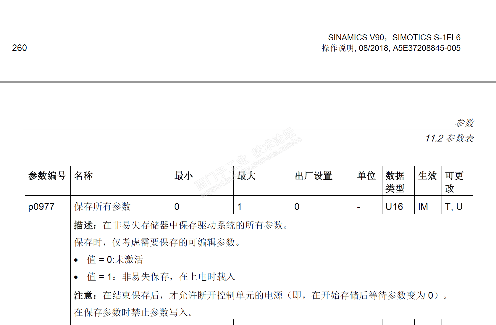

以下是引用yming在2019-07-31 16:32:44的发言 >1楼:FB286/287只是非周...
引用1楼详细内容:
FB286/287只是非周期读写外设的参数。它只是读写RAM。
当你要COPY RAM TO ROM操作,需要写参数 97x=1,然后读参数97x,直到它=0;就保存完成了。其过程时间根据那个驱动的实际保存数量的情况。
参数具体是971还是977还是其他,各驱动定义的不一样!
V90应该是977.
从前可以经控制字直接写入ROM,现在G120之后都不可以了。
不谢。
保存参数的过程,如同计算机文件“保存”到硬盘,可不是瞬间完成的哦!要等待。不同的驱动,参数多少不同,时间不同。长的可能要十几秒甚至更长。
多台驱动需要保存时,要先轮流写=1;然后轮流读,观察驱动是否恢复=0;这才完成。不要一台,一台的确认,那太慢了。
