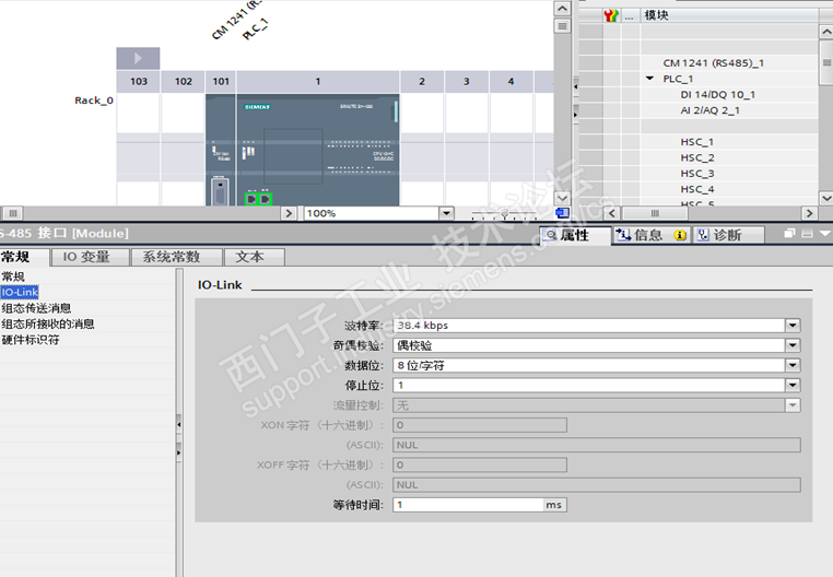

使用1241通讯板,接线T/RB接p+,T/RA接n-。
2.V20 选择CN0010后,系统自动设定以下uss参数
注意:PLC侧为1200时,必须将P2013设置为4
3.博途侧设置(对RS485的接口进行设置)

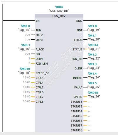

  4.程序
   在通讯库里选USS,注意不能选择USS通信。
然后在USS上再选择USS_DRV,USS_DRV功能块属于主体功能块,无论控制起停,或者控制变频器参数都要调用这个功能块
USS_DRV块:
RUN:为1运行,OFF2,OFF3正常为TRUE, F_ACK:报警复位,DRIVE:USS地址,SPEED_SP(real)速度设定以百分数表示,DIR表示运行方向,为1表示正方向。

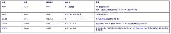

PORT块:
USS_PORT块为硬件接口,BAUD:波特率,USS_DB,DB块为对应的USS_DRV的背景数据块
如果读写同时使能,则报错818A;
如果通信断开,则PORT报错818B;
如果速度设定值不正确,则报错8186
如果有丢包现场,则报错EB87;
