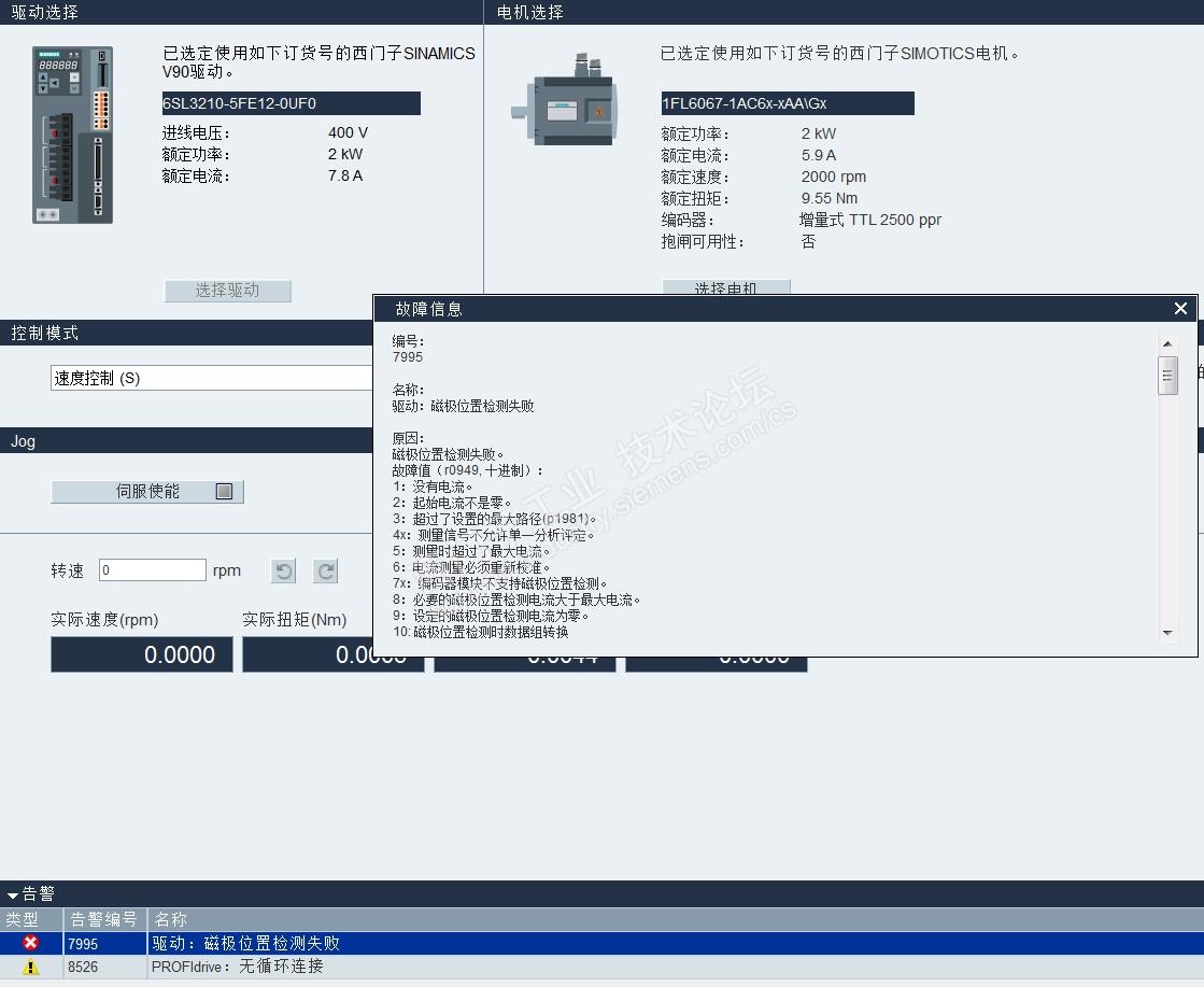

最近一台AC380V 2KW的带抱闸V90伺服,用V-ASSISANT连上后,使能就报F7995,刚开始是可以的(带PLC也运行过一段时间),后来就时好时坏,有时能使能上,有时不能。也换过线,但没有电机换,很烦人。大家有碰到过指点下,谢谢!现场另外一台0.75KW的就很正常。
