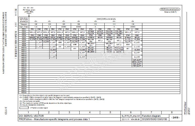

找报文的资料先找profidrive的资料,
参数手册里就有:
