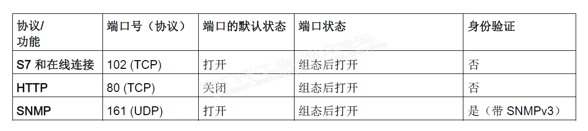

以下是引用linwei27在2019-08-02 14:33:56的发言 >3楼
主要是想知道是怎么连它就能读到CPU?因为这个是一个模块,之前要使用模块时,都是需要在软件组态好后去连接CPU的,而这次是可以直接连模块去下载就可以了。此前我一直认为要用MPI线去连CPU,让软件配置到了CPU后,才能用该模块
以下是引用无知的人啊在2019-08-02 13:04:22的发言 >1楼:因为343-1就是个以太...
引用1楼详细内容:
因为343-1就是个以太网模块啊,CPU上不带网口的话,就用这个代替啊。
你的意思是343-1网口没配置就能用?
手册上写的端口默认状态是打开的,应该就是这个意思吧
