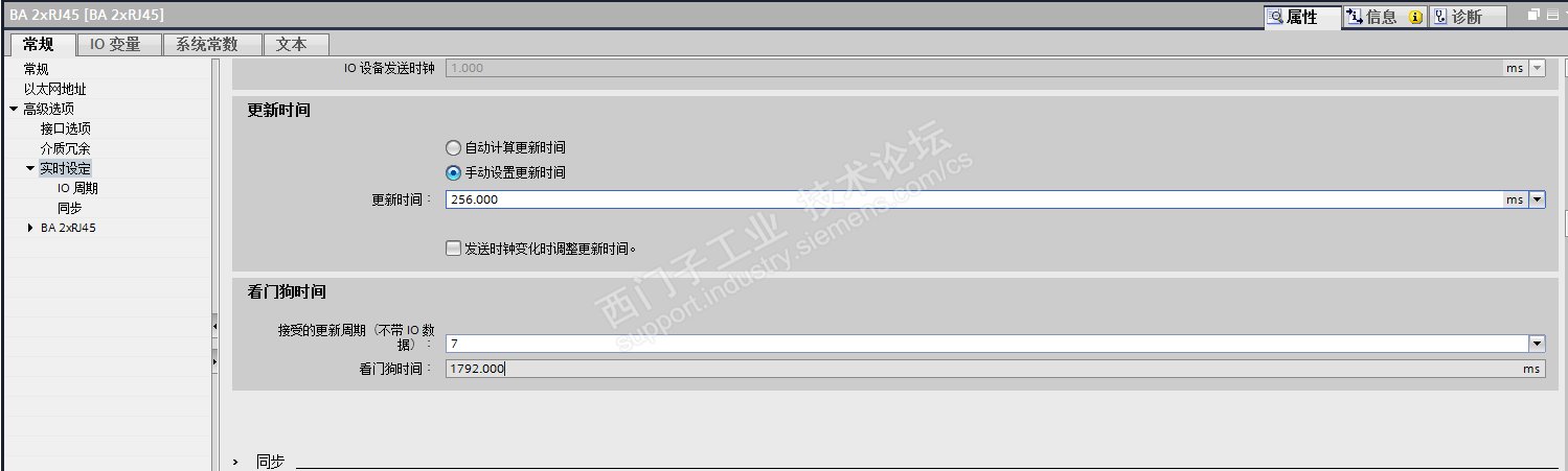

1.DP转PN的网关是有的。
2.西门子四芯网线官方说法能管50米。实际用八九十米也没问题。可以隔一段放个交换机。
3.工业无线,成本较高,而且早期用过西门子工业无线的产品感觉不好容易老化。不知道现在改进了多少。
4.电力载波通讯,国内有好几家还可以的。电力猫的原理,用强电作为载波传递信息。
5.*一把,如果实时性要求不高,可以*一把看命硬不硬。一根网线拉到头,把从站的更新时间调长,把看门狗时间调长,次数放宽。一定几率可以用。
