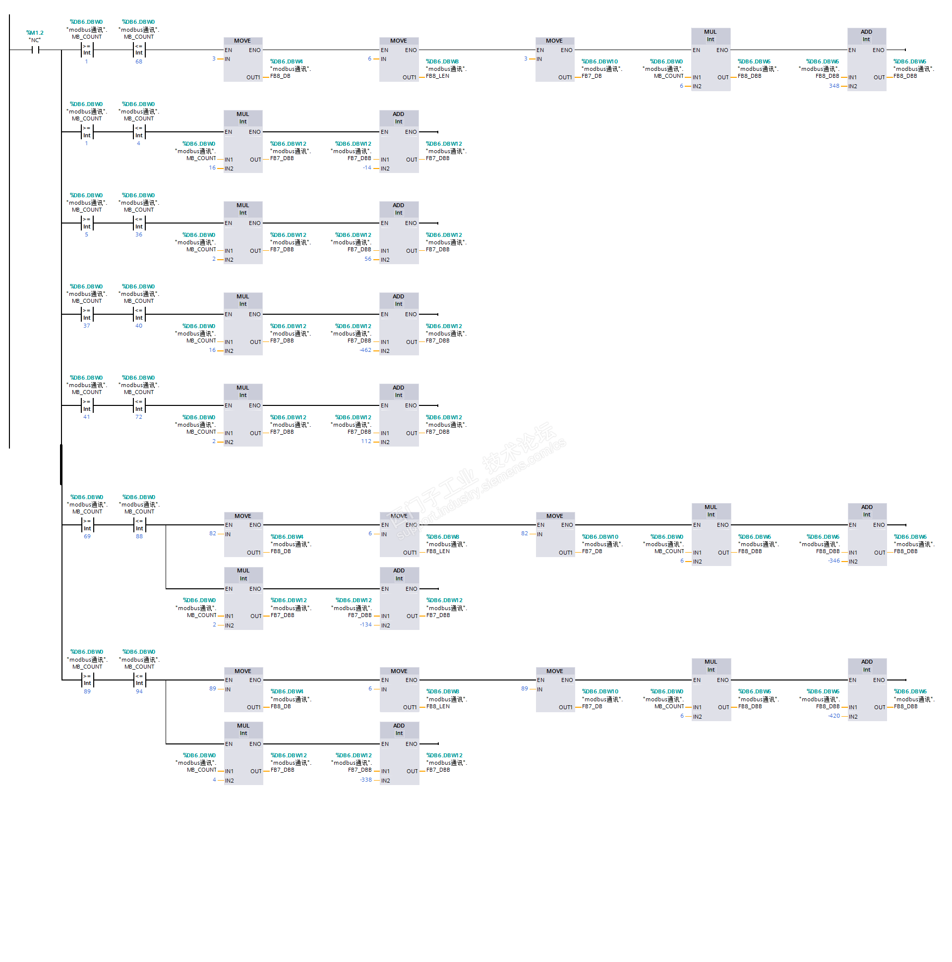

CP341做主站Modbus轮询
华人世界
注册时间:2018-06-20
CP341做主站Modbus轮询
1328
2019-08-03 17:53:25
具体编程如下图,从站地址是2、3、4、5、6、7、8、9,因为通讯计数器没看懂,想加多一个从站地址10,这个程序需要怎么加,谢谢!
"modbus通讯".FB8_DB    %DB6.DBW4   写数据的地址
"modbus通讯".FB8_DBB   %DB6.DBW6   写数据的地址
"modbus通讯".FB8_LEN   %DB6.DBW8   写数据的长度
"modbus通讯".FB7_DB    %DB6.DBW10  读数据的地址
"modbus通讯".FB7_DBB   %DB6.DBW12  读数据的地址
"modbus通讯".MB_COUNT  %DB6.DBW0   通讯计数器
FB8_REQ_P              DB6.DX2.0   写数据脉冲
FB8_REQ                DB6.DX2.1   写数据脉冲
FB8_DONE               DB6.DX2.2   写数据完成
FB8_ERR                DB6.DX2.3   写数据错误
