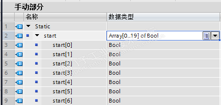

下面举个例子,比如我们用M点来定义一些手动开关,如我们用DB块,就可以先定义一个手动的DB块,如图所示,
双击进入,可以编辑BOOL型变量,这里变量名可以为中文,也可以为英文。
也可以批量定义数组,这里的ARRAY表示数组。
同理,当我们需要其他的一些M点的时候,我们可以新建新的DB块。

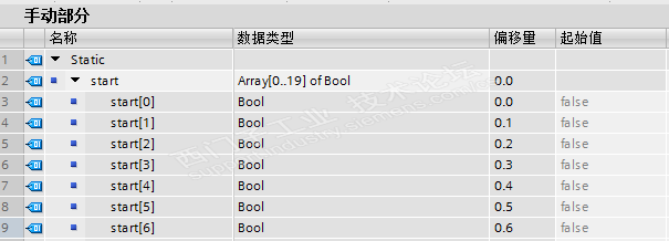

我们在程序使用这些地址时,可以右键点击“手动部分”→属性→“取消优化的块访问”,如图所示
在程序中的变量为
