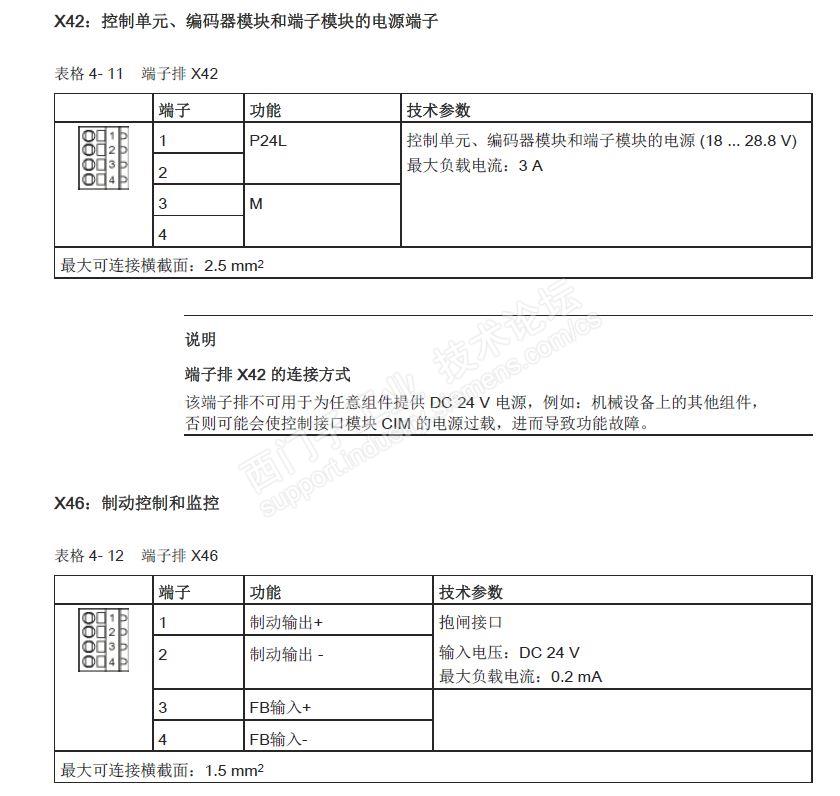

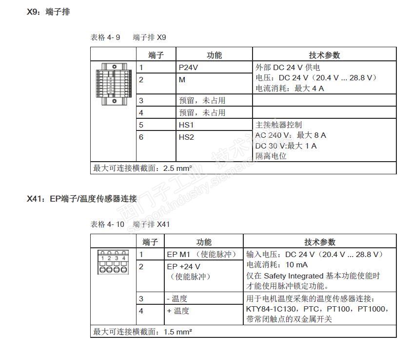

各位前辈好
请教一下
关于G130这几的端子
到底是我需要外部24V接进去
还是说这些端子会输出24V给我其他设备用
X41跟X46写的很清楚是我24V要输入到这两个端子
但是X9跟X42这两个部分我看的不明白
还请各位前辈解惑
感激不尽
