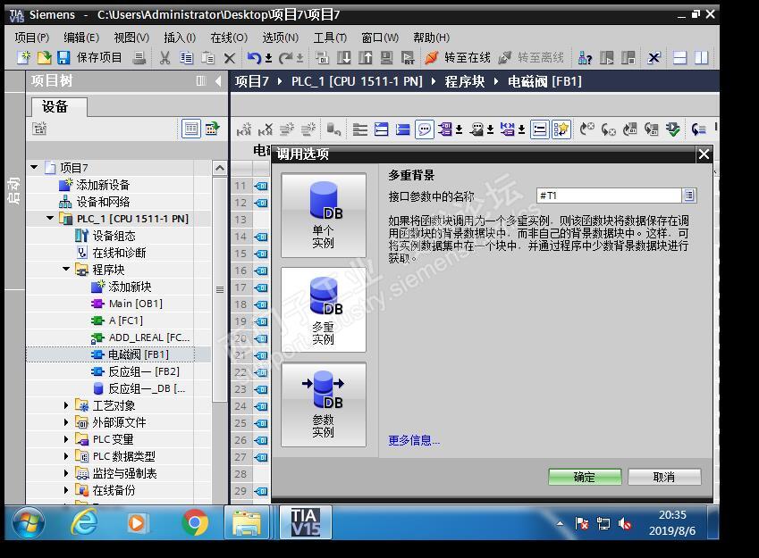

回复:延时开定时器TON不能重复使用,但是放在FB(函数块)中,被多次调用,那怎么办?

以下是引用昔日如诗在2019-08-06 20:21:26的发言 >2楼
我说的就是延时开定时器TON,然后起名字叫T1。这个T1因为在FB中,被反复使用。怎么办?
以下是引用Hery_Han在2019-08-06 18:53:20的发言 >1楼:1200有T1计时器吗?...
引用1楼详细内容:
1200有T1计时器吗?
使用TON或者IEC_Timer计时器,作为FB的背景数据块,重复调用就没问题了
你问的问题,都不知道从什么地方开始说,直接上图
