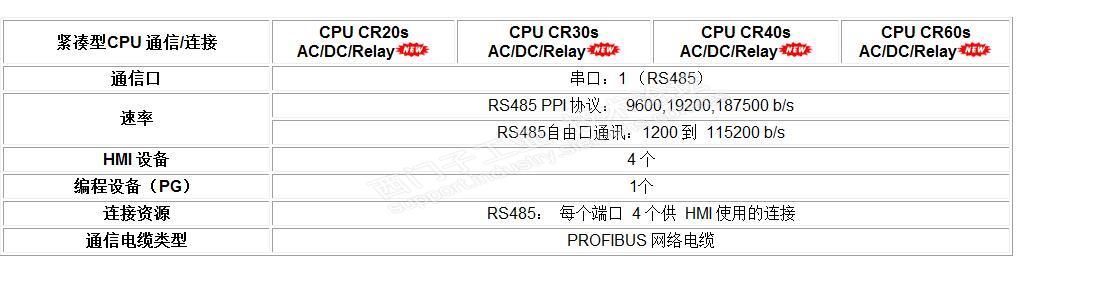

以下是引用龙云浪子在2019-08-06 23:05:43的发言 >5楼
根据最新的产品样本,CRxx(S)系列是没有以太网口的。
http://www.ad.siemens.com.cn/download/docMessage.aspx?Id=6726
以下是引用--意孤行在2019-08-06 20:58:36的发言 >4楼:CR40有以太网口。...

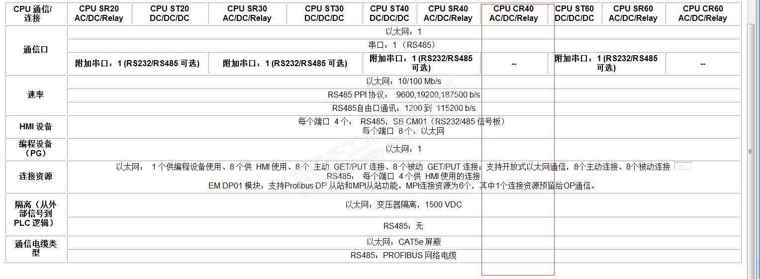

CR40有以太网口。CR40s 才没有以太网口,  但是intouch 有没有那么多资源,考虑一下怎样组网把

所以CR系列有 ,CRs没有
