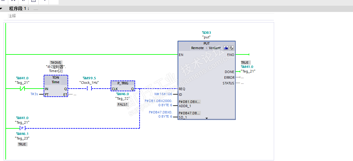

1500和200SMART通过S7通讯成功,关于验证方法,我用的是如下的方法和大家分享下,不知大家还有没有别的好方法?

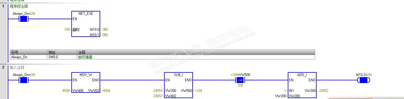

200smart和200smart通过向导通讯成功,验证方法如下图:
1500和200smart通讯的意思是 这段里面是W2写错了写成了0.2

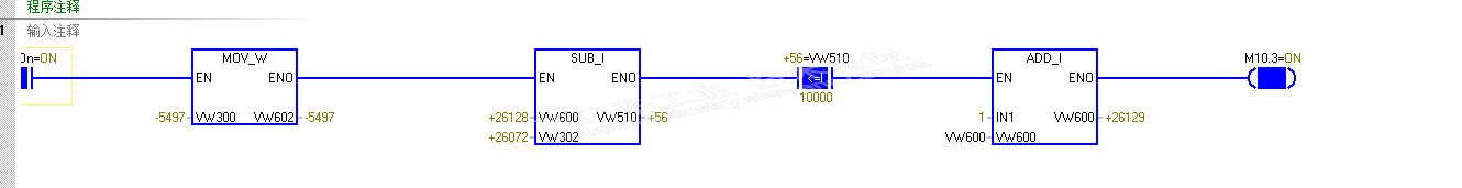

200smart 和200samrt 通讯的意思是
