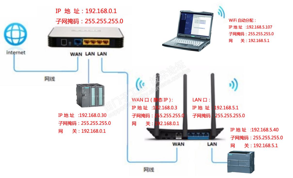

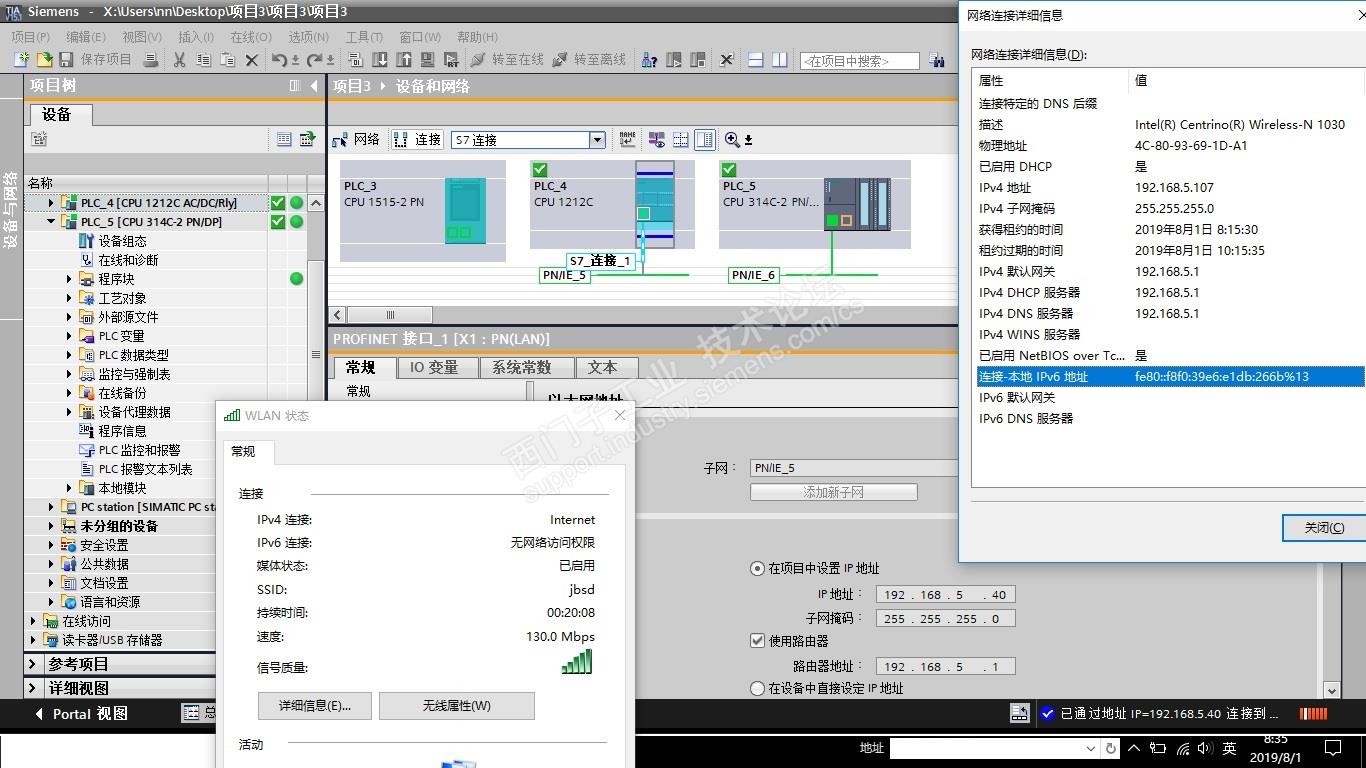

小沧海测试了两个路由器的网络搭建,是可以通信的,下面是测试过程:
一、测试设备
S7通信
CPU 1212C 做主动连接,
CPU 314C-2PN/DP 做被动连接

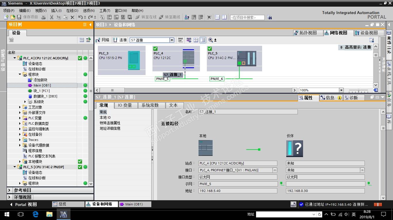

1、s71200 建立S7连接,主动连接 ,IP地址:192.168.5.40,编写get/put 通信程序
2、S7-300 IP地址:192.168.0.30
二、网络搭建,如下图:

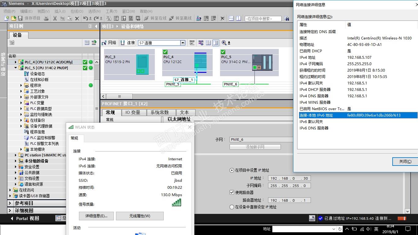

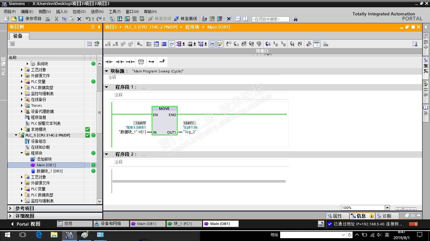

三、测试成功截图
这种方式虽然是可以通信,但是只能是一个方向访问,如有其他好的方法,望论坛大神不吝赐教!
