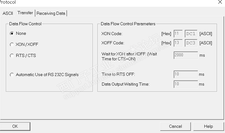

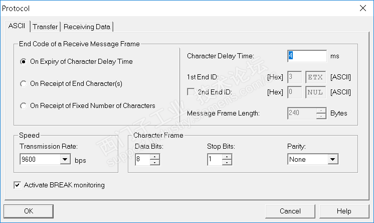

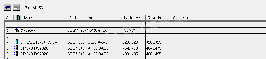

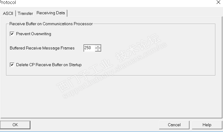

系统采用的是CP340,采用ASCII 协议,数据长度为41bytes,具体的配置如下:

然后基于消息,采用了固定长度的接受方式。P_Recv 会报错。

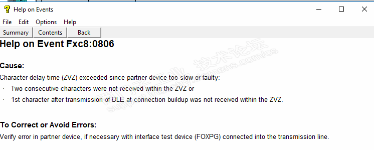

故障信息是0806。经查相关的故障信息如下:
从解决办法里面发现,问题还是出在发送方,发送方发送的数据超过了延时时间。
所以,临时采用增加了一倍延时的方案继续运行。经过测试目前状况正常。
又经过一天的运行,也是正常运行。
