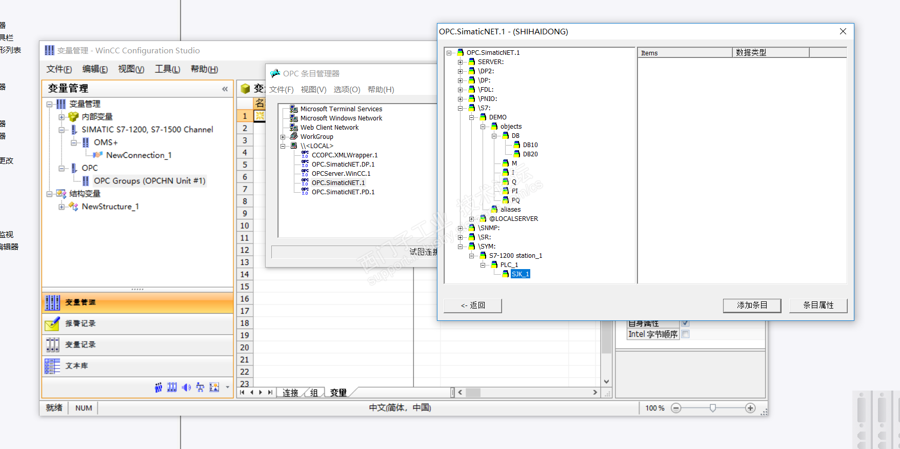

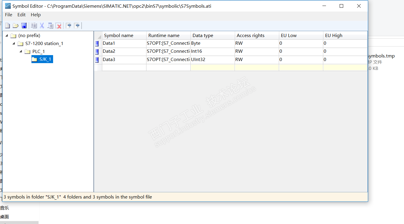

请教一下,我想用WINCC与SIMATIC NET建立OPC 通讯,SIMATIC NET 组态完成以后在WINCC里能找到组态的PLC和DB块,但是为什么没有变量,而且看了一些资料,因该在S7目录里面出现,为什么我的在SYSTEM里面,请各位指教一下!
请大神帮我看一下,是哪里错了吗!!
