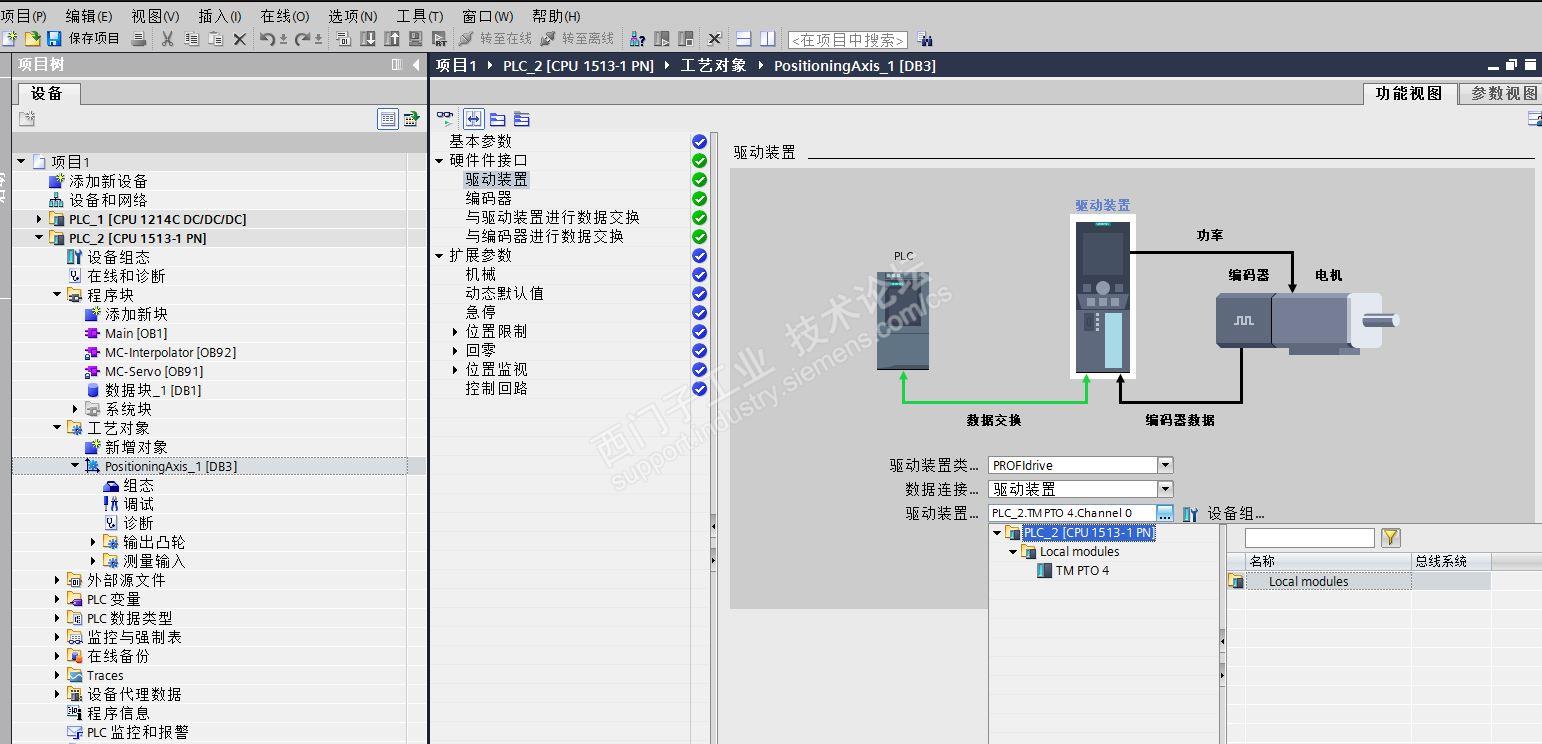

以下是引用小苗子在2019-08-10 17:07:34的发言 >9楼
你是外加PTO模块了吗?1500本身不带脉冲输出的。
以下是引用zillion wu在2019-08-10 16:11:55的发言 >8楼:谢谢大佬!  我的问...
引用8楼详细内容:
谢谢大佬!  我的问题就是用1500通过PTO控制第三方的步进电机,但是在1500添加PositioningAxis轴, 他需要组态编码器的信息....
以下是引用小苗子在2019-08-10 14:10:55的发言 >7楼:楼主,西门子应该没...
引用7楼详细内容:
楼主,西门子应该没有步进电机,也就是说,你带其他牌子步进电机。
最便宜的是,1512C自带脉冲输出,就可以控制步进电机了,组态工艺轴。
使用MC系列指令
可以参考我发在论坛的案例
1200PLC控制步进电机
1500C系列自带4路脉冲输出...主要是组态的时候有个编码器的参数要填写的,但是我木有编码器啊....
