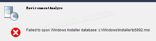

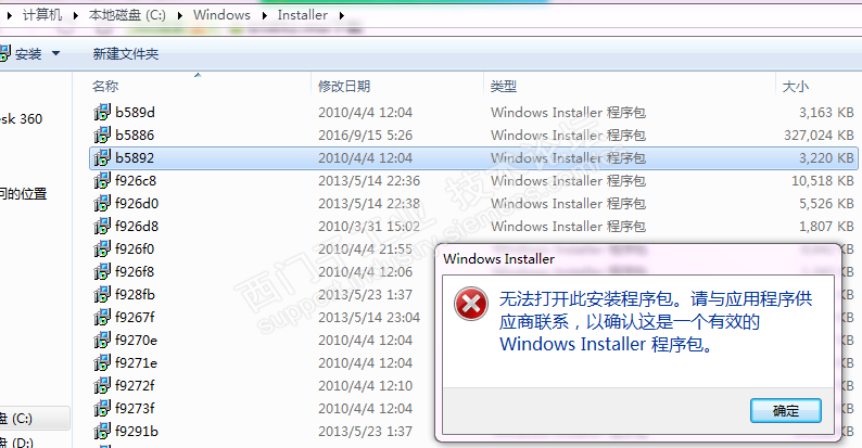

问题已解决,经过在虚拟机里安装博图,进行对比c:\\windows\installer\b589d.msi和b5892.msi两个文件,发现虚拟机里新安装的博图这个文件夹下是没有这两个文件的,于是到操作系统的这个文件夹下,把这两个有问题的文件删除后,再进行卸载、安装等操作,就正常了。奉上这两个文件的截图,供遇到同样问题的技术控们参考。不用重新安装操作系统了,太麻烦了
图一、安装卸载时出现的问题截图
图二、这两个相关文件夹的位置如下
图三、删除这两个文件后(垃圾箱里的截图)
