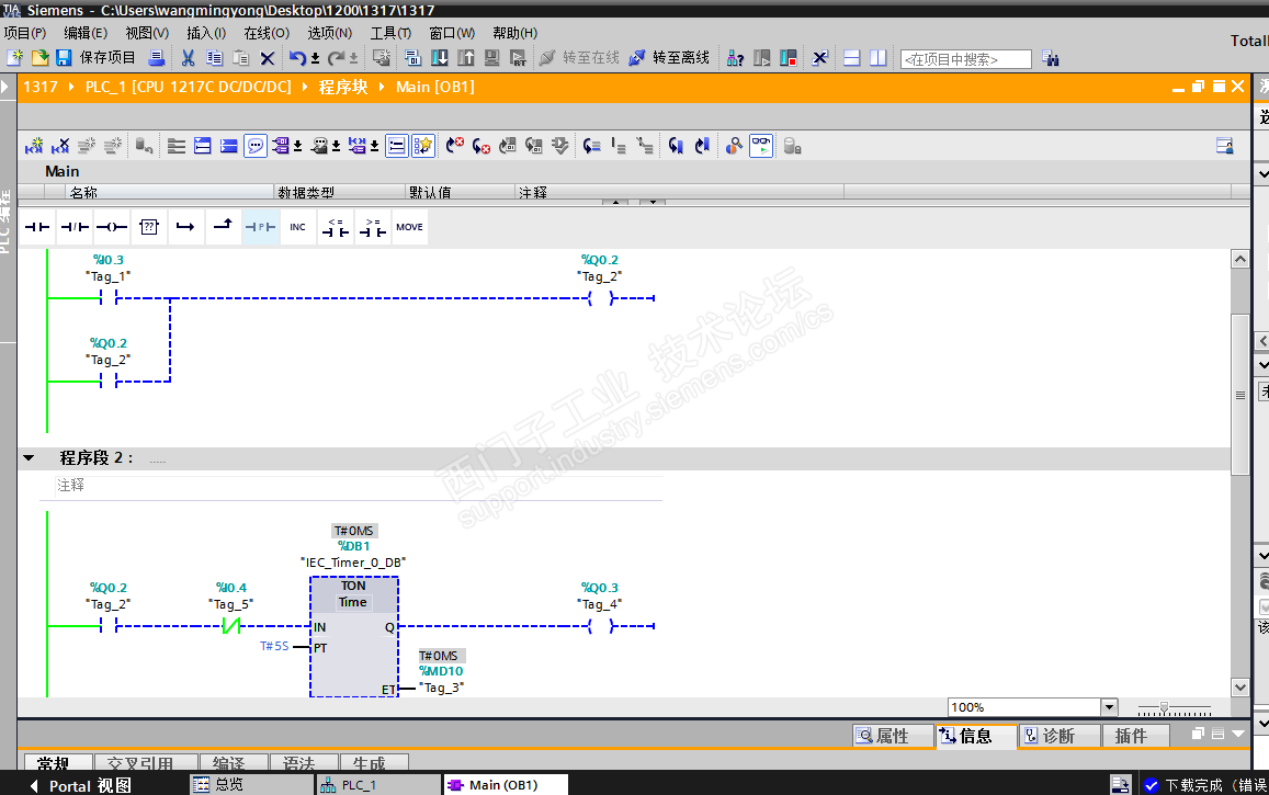

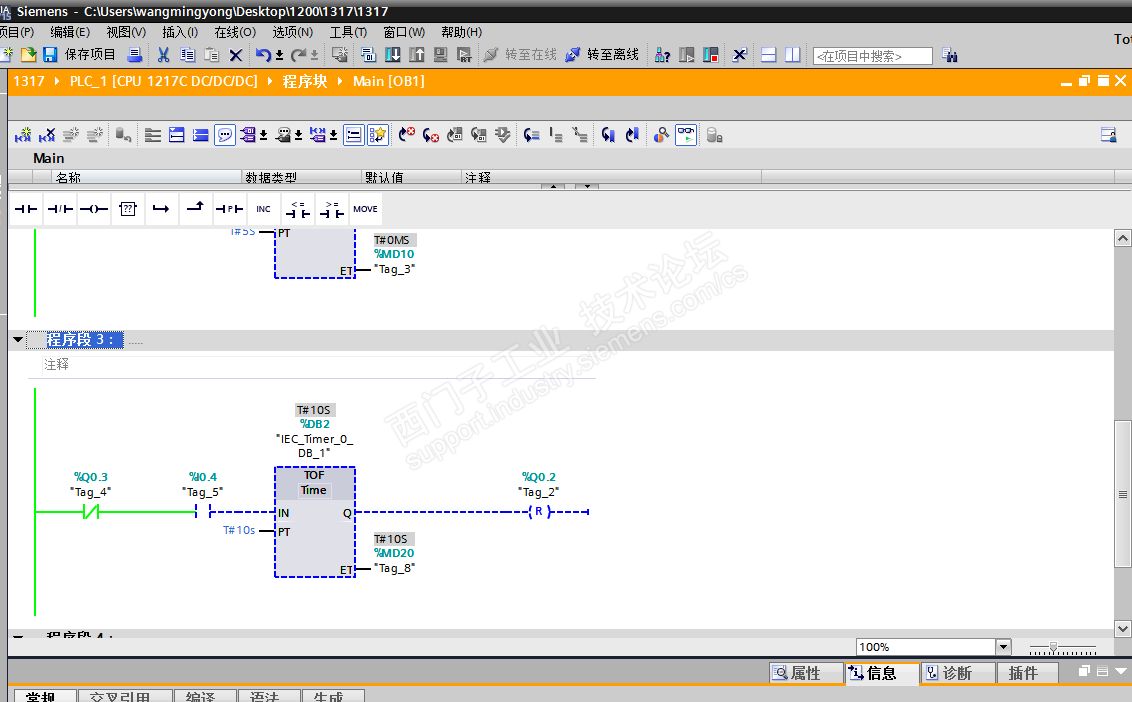

17.使用定时器实现功能:按下启动按钮I0.3(瞬动),Q0.2输出为1,油泵电机启动,5s后Q0.3输出为1,主轴电机启动;按下停止按钮I0.4(瞬动)后,Q0.3输出为0,主轴电机停止,10s后Q0.2输出为0,油泵电机停止。
这个题这么是否正确
