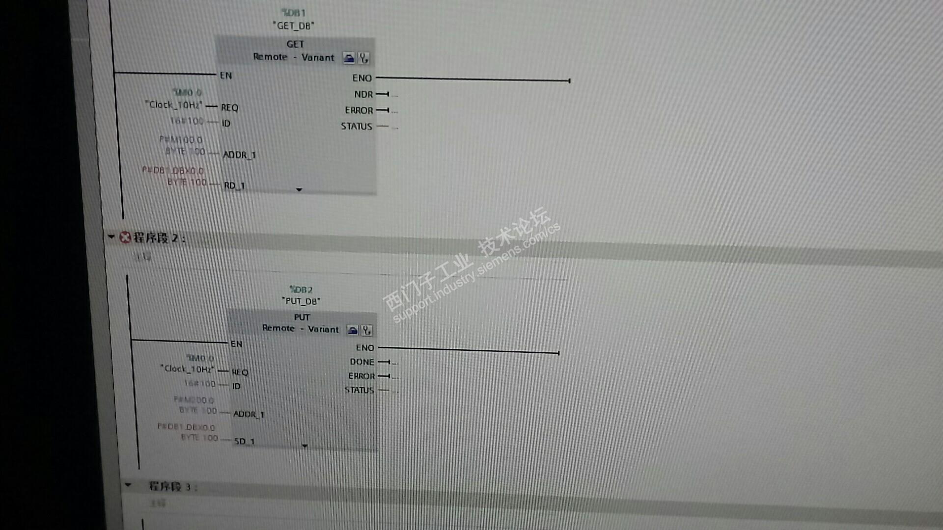

回复:A建立CPU之间的S7连接,指定CPU1为客户端 B:将CPU1的MB100—-MB199数据写入到CPU2的DB100

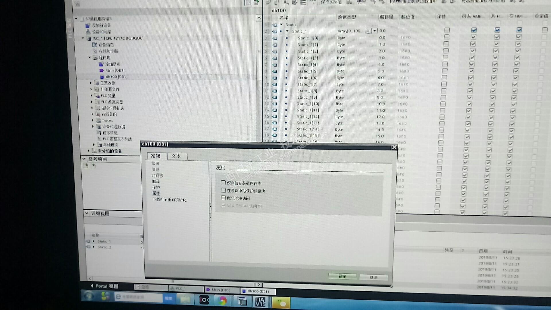

老师,SD-1这栏为什么红色的呢?优化的块访问已经去掉勾了
