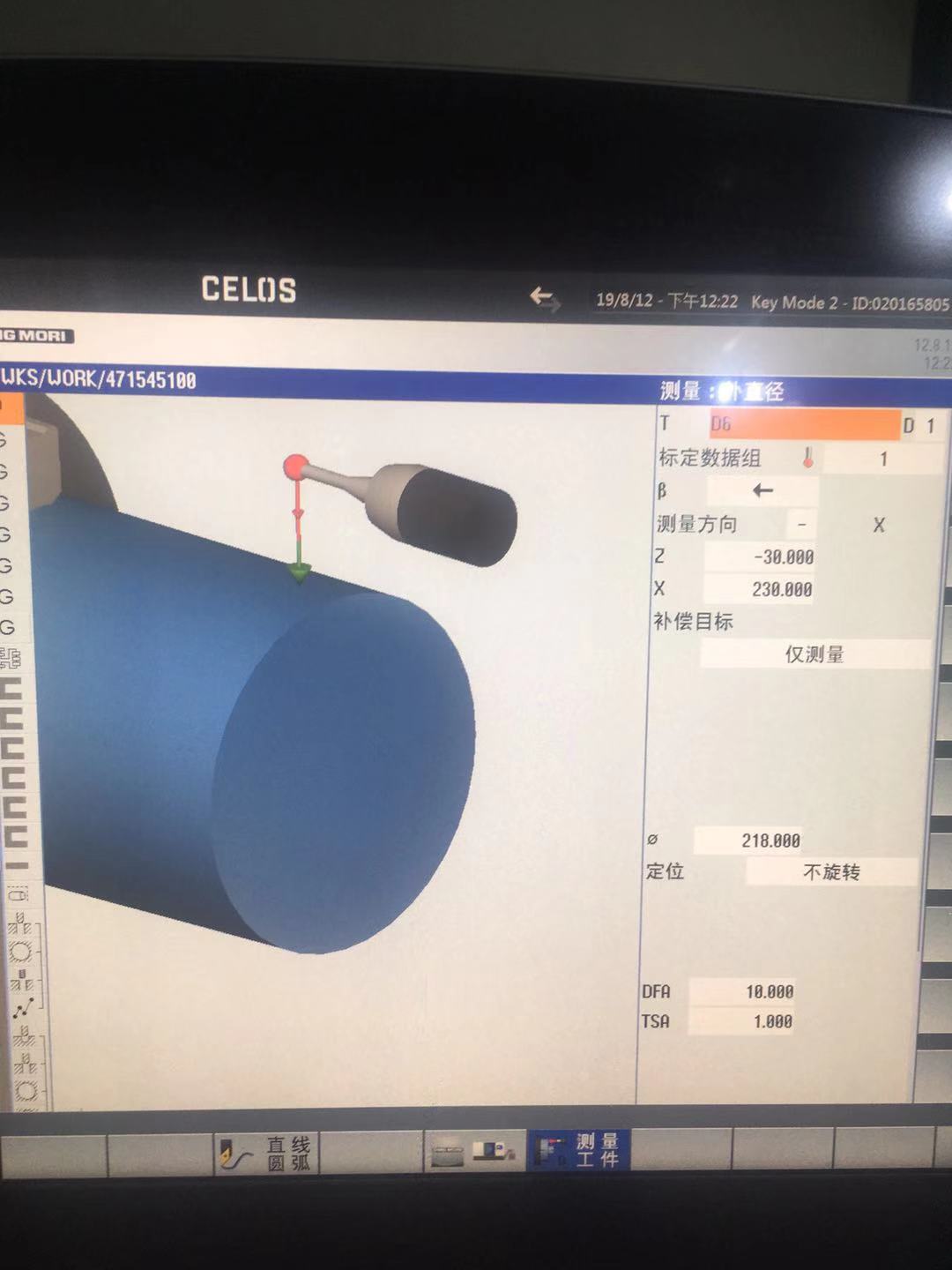

以下是引用西范斯在2019-08-12 11:56:32的发言 >4楼:先要弄清楚硬件接线是测头一还是测头二,信号是否传递到了NCU,手碰测头,灯变化时通过诊断plc信号DB10.DBX107.0/107.1判断。
用的是侧头1:
MEAS=-1和MEAS=±2均报错
Shopturn中使用西门子测量循环或者G代码中使用DMG的L770循环探针均是可以正常进行测量.
探针应该是没有问题的.
大神说的这一步"手碰测头,灯变化时通过诊断plc信号DB10.DBX107.0/107.1判断" 怎么可以读取到PLC信号啊.
请原谅这么基础的问题.7月底刚接触Siemens编程.求赐教.
