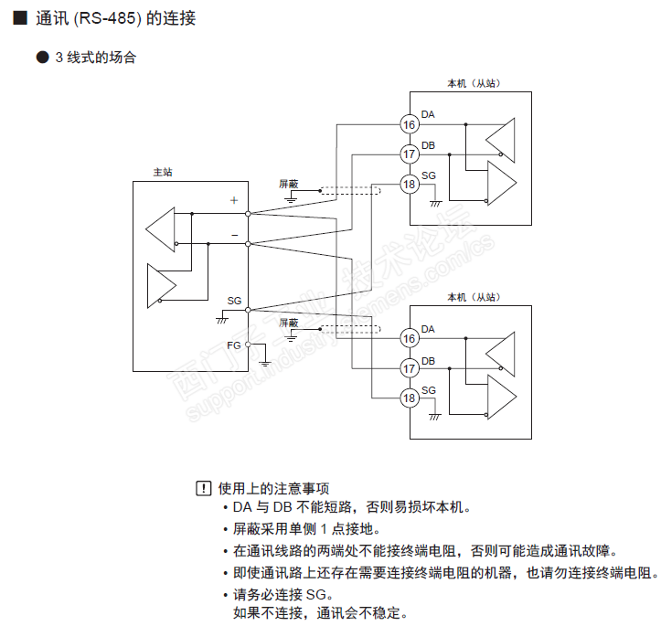

想尽可能提高串口通信的共模干扰抑制能力,通信中引入公共端。 那么通信线需要(B+,A-)这一对双绞线,另外再需要一根线用来连接各设备的公共端。  请问那位大侠用过这种三芯电缆? 能给个厂家和型号么?谢谢!
