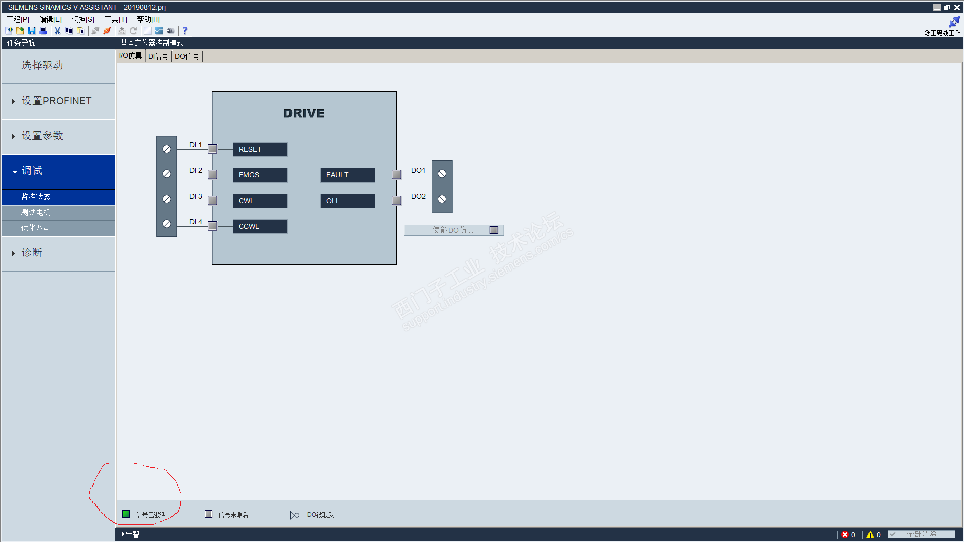

  1. 针脚1、2、3、4 直接接+24V试试,
  2. 需要把伺服控制所有的电源线、编码器线、抱闸线、X8 I/O 线都接上,
  3. DI/DO在配置输入/输出里分配一下,
  4. 激活信号,见截图。
