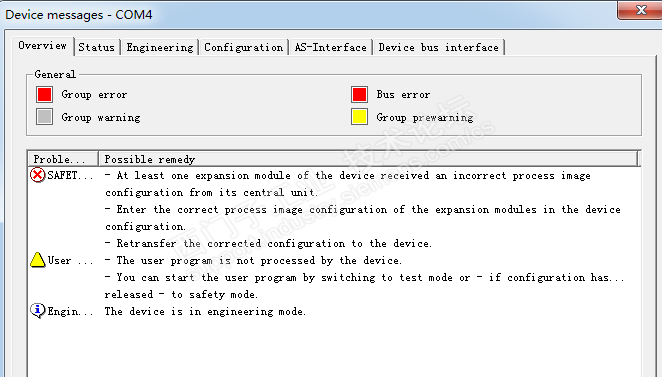

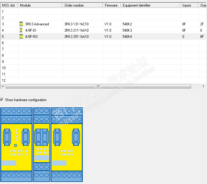

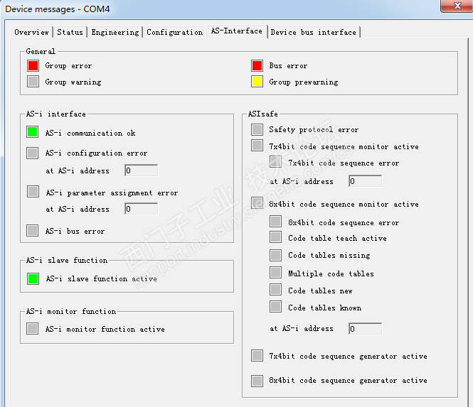

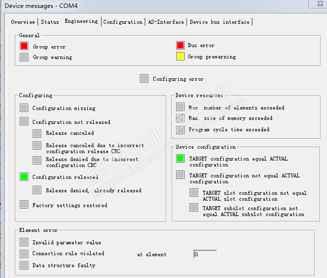

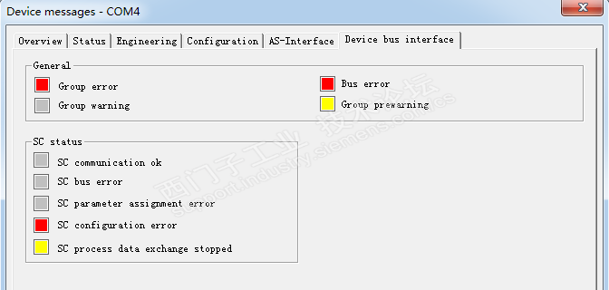

在正常运行中,中央模块突然DEVICE灯闪烁,SF灯常亮,没有任何的规律。
唯一确定的是设备进入氮化步骤后,才会出这问题,氮化前的步骤没有出现过。
控制柜里温度不高,电源电压稳定在24伏。输入信号的电源是模块上T1,T2取的21V。
下面是停机后一些诊断信息:
