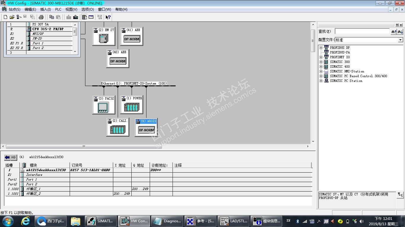

请大神帮忙分析下这个报的是哪个站故障,故障地址是什么?最好可以详细解读这个报警内容,谢谢

模块 CPU 315-2 PN/DP 的诊断缓冲区
订货号/描述                    组件                           版本
6ES7 315-2EH14-0AB0            硬件                           5
- - -                          固件                           V 3.2.10
Boot Loader                    固件扩展                       A 37.11.12
机架:                         0
插槽:                         2
序列号:S C-ENWE71402014
事件 1 / 10:  事件 ID 16# 38CB
PROFINET IO:站 返回
受影响站的地址:输出地址:   200
IO 系统 ID:100
站编号:   4
IO 控制器的逻辑基址:  2038
所需的 OB:机架故障 OB (OB86)
优先等级:26
外部错误, 离开的事件
10:24:57.961  2019-08-13
(编码: 16# 38CB  1A56  C454  07F6  80C8  8004)
事件 2 / 10:  事件 ID 16# 2942
读取时发生 I/O 访问错误
P 区域,双字访问 访问地址:   240
所需的 OB:I/O 访问错误 OB (OB122)
优先等级: 1
外部错误, 进入的事件
10:24:57.957  2019-08-13
(编码: 16# 2942  017A  0030  00F0  0000  0000)
