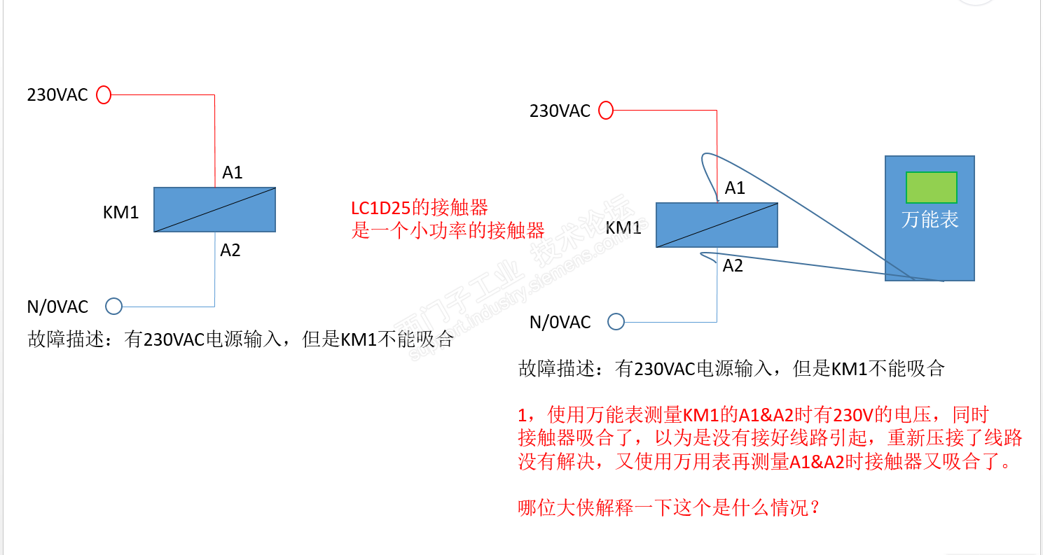

以下是引用威师爷在2019-08-13 21:10:44的发言 >楼主
故障描述:有230VAC电源输入,但是KM1不能吸合
1,使用万能表测量KM1的A1&A2时有230V的电压,同时
接触器吸合了,以为是没有接好线路引起,重新压接了线路
没有解决,又使用万用表再测量A1&A2时接触器又吸合了。
哪位大侠解释一下这个是什么情况?
楼主这个接触器线圈不单单是线圈,还应该配套电路板电路。你可以拆开看看。
