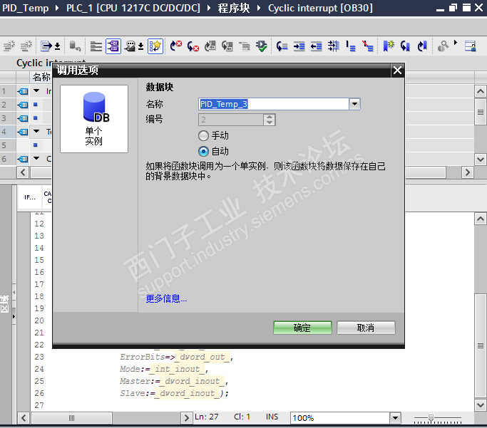

PID_Temp多重背景调用问题
liuzhongliang0123
    144
注册时间:2018-01-10
PID_Temp多重背景调用问题
286
2019-08-13 23:54:06

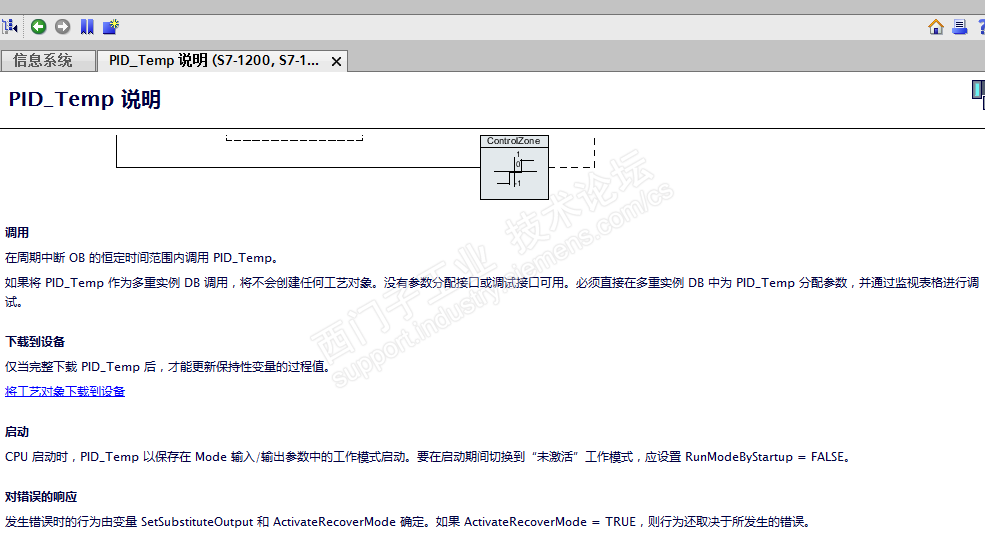

请问在博途帮助中,PID _Temp说明中。如果将 PID_Temp 作为多重实例 DB 调用,将不会创建任何工艺对象。没有参数分配接口或调试接口可用。必须直接在多重实例 DB 中为 PID_Temp 分配参数,并通过监视表格进行调试。 这句话如何理解?不是PID只能在循环中断中调用吗?而且在循环中断中调用的时候只能选择单个实例,不能选择多重实例。
