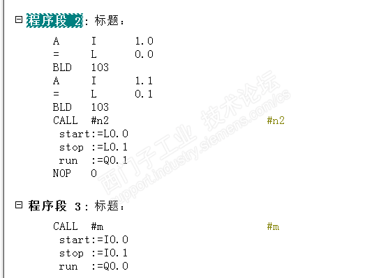

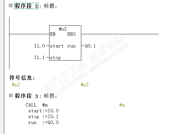

以下是引用zhangli0在2019-08-13 22:00:28的发言 >3楼
你改成STL语言,输入
call m
以下是引用企鹅村在2019-08-13 07:43:37的发言 >:写不进去,你试试
引用详细内容:
写不进去,你试试
CALL  #m  可以,m不行
